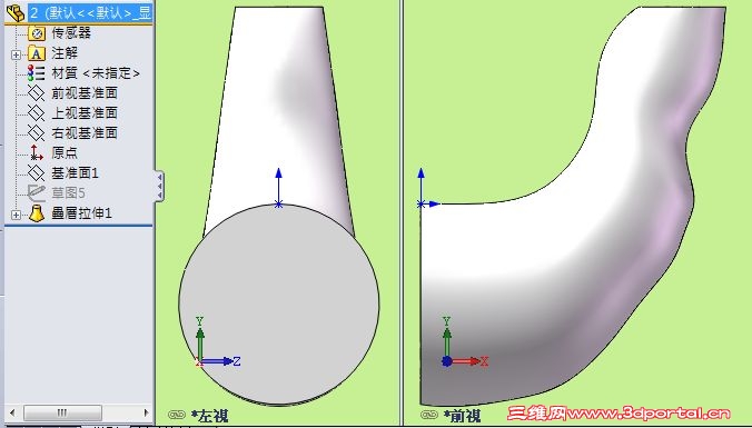

求各位高手指教一下啊刚开始学

发表于 2014-4-22 17:26:51 | 显示全部楼层 来自: 中国浙江嘉兴
& A7 p5 E# L) \! R! {% h- i
+ B& S; y& t9 `* y7 a: x是這樣嗎
4 [( t3 [- v1 F2 A( ~1 H
* P. L+ p. Y/ ]. n capture_04222014_172215.jpg 8 z2 [5 ]* k( {
2.zip (148.05 KB, 下载次数: 2)
发表于 2014-4-23 11:14:01 | 显示全部楼层 来自: 中国浙江宁波
你中间的截面要和轨迹或者放样线条加穿透约束
