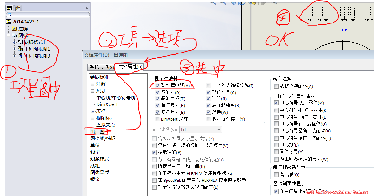

发表于 2014-4-23 01:35:06 | 显示全部楼层 来自: 中国陕西西安
看下图:
/ c2 O7 h3 t, M) R) |; Z8 ~: k0 g; R& n  L2 R
20140423-1.PNG # @0 E% p) j. d* y! [
) b9 }* \: E+ v. @7 |2 k6 H

发表于 2014-4-23 07:27:09 | 显示全部楼层 来自: 中国广东惠州
我觉得应该是DB的问题。升级到SP5吧
发表于 2014-4-23 08:45:49 | 显示全部楼层 来自: 中国山东泰安
2楼是正解

 楼主| 发表于 2014-4-23 21:14:49 | 显示全部楼层 来自: 中国四川成都
2楼的方法,不行。- q( z% w8 t5 u" \  N# G% x
我选择了的
) p5 N& W) e/ W" I

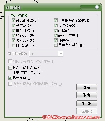

你是在工程图中的选项里进行设置的吗?
发表于 2014-4-24 08:02:07 | 显示全部楼层 来自: 中国辽宁盘锦
ares41331 发表于 2014-4-23 21:15 static/image/common/back.gif$ d* @0 j; t& [
2楼的方法根本不行。
5 l' n3 }- |* ]' }
要不把你的文件放上来,大家看看
