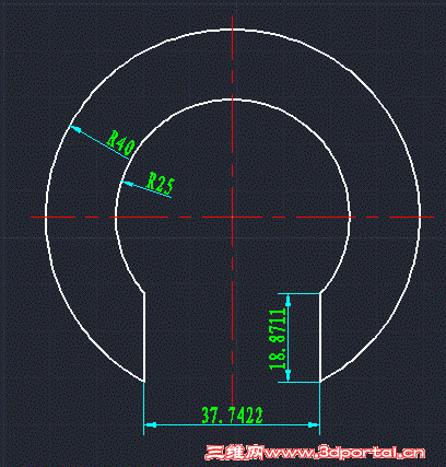

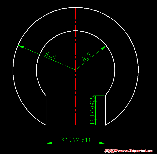

发表于 2014-4-23 11:44:35 | 显示全部楼层 |阅读模式 来自: 中国江西南昌

! e: G5 g8 a" N  `4 q0 t占座,准备练习一下。
. Y! q/ Z: W! p# c+ I+ B% l4 n8 B) X
想了很久,也想了阿氏圆,还是无从下手,没头绪。
4 T$ X- O' p2 c# G用约束吧,觉得没意思。; |+ K% y& `5 b/ e7 V
; l$ J; r( m1 `请楼主给个阿氏圆的画法详图,让我学习下吧。

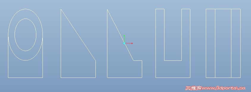

画图可以,但实际尺寸不是这样标注(不会标注截交线、相惯线的长度尺寸)。
2005llnn + 3 技术讨论

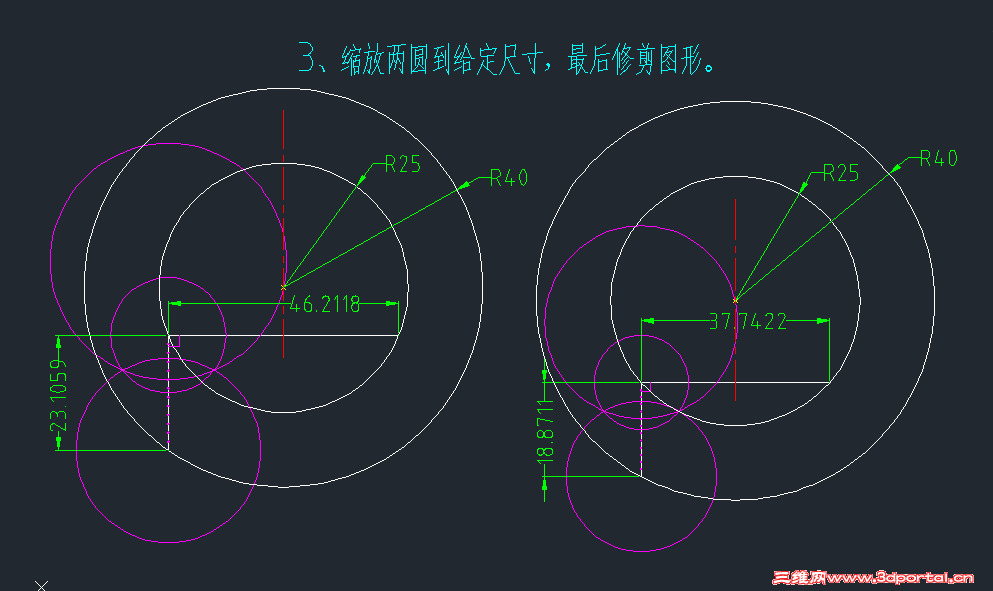

 楼主| 发表于 2014-4-23 17:33:31 | 显示全部楼层 来自: 中国江西南昌
请用几何画法,保留作图线。

tangcarlos3d 发表于 2014-4-23 12:48 http://www.3dportal.cn/discuz/static/image/common/back.gif2 g% e/ |7 I, F. j+ m$ u
5 ]; c/ f( {/ C7 t
5 x4 t/ z7 d/ L2 Q! s你知道什么叫相贯线,什么是截交线吗?这图有相贯线,截交线?

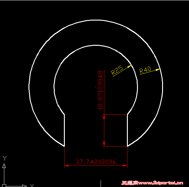

发表于 2014-4-23 18:45:25 | 显示全部楼层 来自: 中国辽宁鞍山
阿氏圆。5 _* y) i0 V% E$ U
5 q+ x' A7 i/ j! o( F. L  B7 L
: A8 s, M& L5 d/ ?! I 未标题-2.png
: w. i$ ]1 o  P5 R" w6 L7 j
2005llnn + 3 技术讨论

oxm44 发表于 2014-4-23 17:38 static/image/common/back.gif
% v/ D/ z9 n+ d: R  b4 V你知道什么叫相贯线,什么是截交线吗?这图有相贯线,截交线?
7 a% t; @. @. T% o* O
: C/ y' [* k  e  X, M
是的,我不懂什么叫相贯线,什么是截交线,可能全世界人都不懂,只有你一个人懂!( {  w; ?. z! J/ v9 p2 r% o- r
2 q5 H: K$ \5 I请回答6楼的宽度为37.7422的槽两个边的直线不是截交线是什么线?) O4 Z0 ^: r$ P: t# b
0 X7 X. W/ b( q8 m如果我说错了,你可以在此把截交线的定义写出来。让大家学习学习。
; m# g+ ]  c! J. k# ~相贯线的定义就不要写了,这里没有相贯线。$ E$ ~6 L" V; t1 V; L! R; s
' T8 e) I6 s5 B9 S6 Z你见过标注倒角尺寸标45度斜长的图纸吗?我10年前在番禺一个外资企业见过!还是研究生画的图!你说这样标合理吗?
2005llnn + 3 技术讨论

我真的有许多方面不懂,或者把老师教的知识忘记了。
发表于 2014-4-23 21:44:43 | 显示全部楼层 来自: 中国浙江台州

本帖最后由 oxm44 于 2014-4-23 23:48 编辑 $ O$ A9 x( `' Z3 A+ p) V
tangcarlos3d 发表于 2014-4-23 21:09 http://www.3dportal.cn/discuz/static/image/common/back.gif
6 u8 E' A% z; Y2 U  l9 l- C  n是的,我不懂什么叫相贯线,什么是截交线,可能全世界人都不懂,只有你一个人懂!! Q. g7 c- J7 s% |6 a  J5 r
9 s  G) ^2 \" h请回答6楼的宽度为 ...
2 j& n: ]% S/ J& p) O! |/ l3 }: \: c# T. w0 u% L
"请回答6楼的宽度为37.7422的槽两个边的直线不是截交线是什么线?"
7 Q; G! @% q* j9 F0 k4 y8 g3 k这里有槽?二条圆弧线和一条直线相交就能形成一个槽?这槽多高?多深?
5 f2 D: O/ n# v9 `4 v  V看来你是真不懂什么是相贯线,什么是截交线了。我可以给你上这么一课:  w! V0 h; Z+ w$ d, l
两旋转体相交,在其表面形成的交线称相贯线。平面与立体表面产生的交线称截交线,或者说立体被平面截切所形成的交线称截交线。见下图1 F! w  W6 T/ @' N  k3 B
! \0 S) B" D  K: N2 P' f请你指出,这个37.7422两边的直线是一个什么立体与一个什么位置平面相交的交线???) p1 p% V* n7 \
一个平面几何图,你既然把它读成立体……无语!
2005llnn + 5 技术讨论

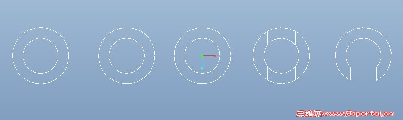

6 }6 l  x4 ^3 u/ S/ i
oxm44 发表于 2014-4-23 23:24 http://www.3dportal.cn/discuz/static/image/common/back.gif* N- Z; s9 R- b+ z# N0 r
- C5 o3 M! i* B1 w- o# h$ E这里有槽?二条圆弧线和一条直线相 ...
- |; F$ Z! M' [* z3 N0 n  i
3 c8 F2 J1 N) Y  i1. 我说过,画图是可以,尺寸不是这样标。平面图,不是立体图。就像纸上谈兵,不是真刀真枪,死不了人,所以尺寸可以随意标无所谓。2. 现在带参数、约束功能的软件画这样的图不难。AUTOCAD就有这样的功能。
1 x0 H4 N( y. Y8 D0 x% r! n3. 能否把该图的视图补齐成三视图,再画成立体图。能否解释两根直线是什么形成的线?看有没有截交线?如果说我只画一个平面图能表达清楚,不画多视图,不画立体图,不做成产品。我只能无语。
5 `, Z: u3 b6 x5 O- Y) M8 L+ w附图1、2是平面图,没截交线。附图3也没有截交线?1、2、3之间没关系?+ [, K/ t, Y4 k1 X0 O6 `
所附链接http://www.3dportal.cn/discuz/forum.php?mod=viewthread&tid=1439094&page=1#pid7915765 4楼图纸是学校老师出的课程设计图,这样的老师也能教出好学生?
2005llnn + 5 技术讨论

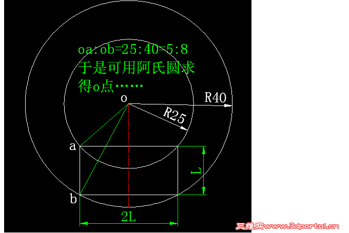

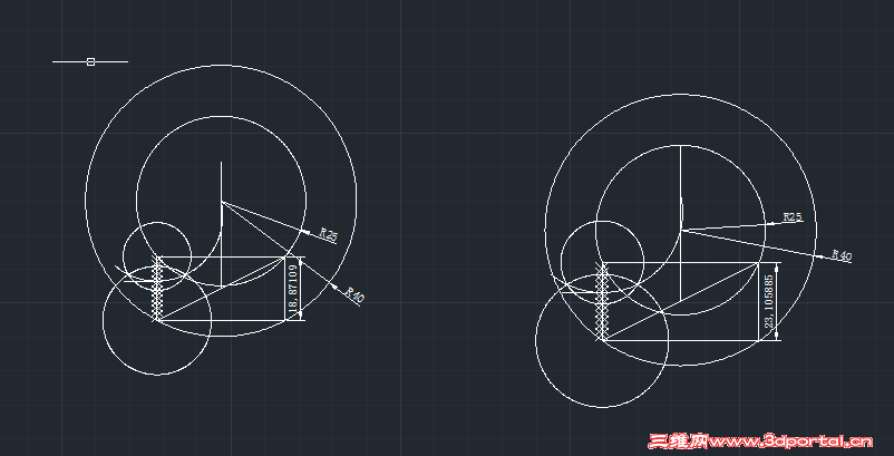

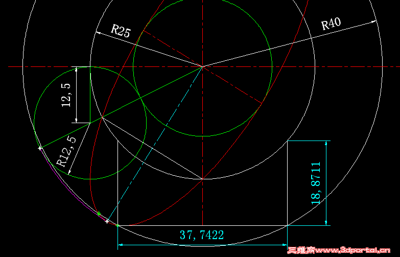

 楼主| 发表于 2014-4-25 18:14:56 | 显示全部楼层 来自: 中国江西南昌
本帖最后由 oxm44 于 2014-4-25 19:13 编辑 $ H( I$ t" W( ~* s) U# H! v
wupeiqi 发表于 2014-4-24 09:49 http://www.3dportal.cn/discuz/static/image/common/back.gif2 s9 t! k& p! Y2 i% ]) [- @
13楼的作图过程看不清,能详细点吗?
8 x4 |  N/ H! M! ?  a0 n谢谢!
" ?' t% ]. R  w7 q2 x- D5 n/ X
  t- \, K, M: h0 @
13楼是利用阿氏圆作的。也可以如下图作法:有两解9 T& G! e& n# _% }8 n! \- g1 L- h
2 k6 ?* d# C6 O+ x
% e( F9 h& |  x. ?
: |, \% [0 p- s# ?( \  @2 } 作矩形\'.PNG

发表于 2014-4-25 21:15:43 | 显示全部楼层 来自: 中国江苏苏州
阿氏圆法具体怎样画,看不清?

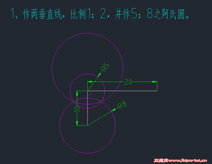

发表于 2014-4-26 10:07:32 | 显示全部楼层 来自: 中国江苏扬州
wupeiqi 发表于 2014-4-25 21:15 static/image/common/back.gif
7 T/ W: \: O9 M- d% \! f9 |阿氏圆法具体怎样画,看不清?
6 ~" O3 g7 t9 v5 e5 n. T" E9 S
你先做比例1:2的两条垂直的线,在作出到1两点比例为5:8的阿氏圆,它会与2的垂直平分线有两个交点,这个就是两个圆心,再作出圆,放大。大概就是这个意思了。

发表于 2014-4-26 21:59:15 | 显示全部楼层 来自: 中国浙江台州
oxm44 发表于 2014-4-25 18:14 static/image/common/back.gif
8 n0 i, Y; x3 B$ a: {13楼是利用阿氏圆作的。也可以如下图作法:有两解
+ J8 C) ~# v' u; p4 G& [; O/ B* @& u
高手啊。我在先画两圆再画两线的路上一直在纠结怎么把根号5L的线平移到下方,怎么就想不到这样一个椭圆的存在呢

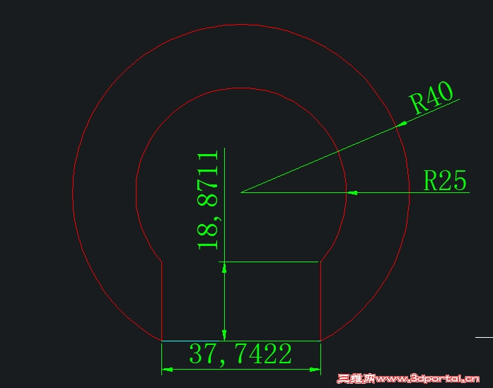

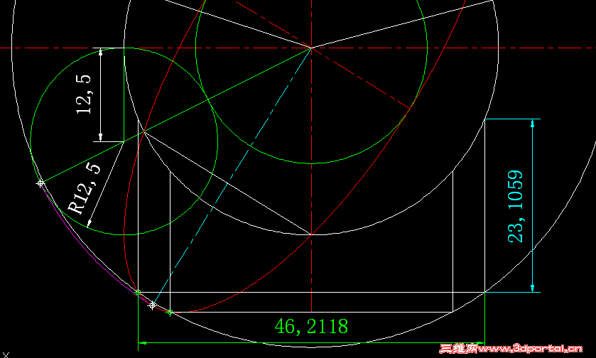

发表于 2014-4-26 22:45:42 | 显示全部楼层 来自: 中国陕西西安
感谢21楼朋友的指点,我终于做出此题了。5 Y7 T0 x* D& C7 s# b# E  B  {. h
6 N2 \8 X* a2 `  m( u$ A
20140426-1.1.PNG " B4 j! @' E/ |" G4 }) n+ g% D

 楼主| 发表于 2014-4-27 09:06:06 | 显示全部楼层 来自: 中国江西南昌
7 Q& V8 F2 ^; x. e" u阿氏圆法具体怎样画,看不清?
! V9 a; b: e* B+ a/ V5 b
明白其原理就应该知道怎么作了。
2005llnn + 5 技术讨论
发表于 2014-4-27 10:23:02 | 显示全部楼层 来自: 中国陕西西安
oxm44 发表于 2014-4-25 18:14 static/image/common/back.gif/ K: N1 W5 e% u7 m  \; U
6 ~* w0 ]' z$ P% I# S2 f5 E楼主,你的作图方法的原理是什么啊?给大家说说吧,也让朋友们学习一下。
