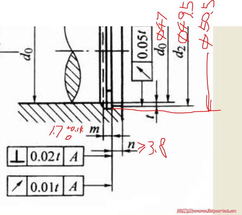

( W6 R. W3 S) M9 W0 T各位老师好。今天看到别人的图纸上标注的尺寸 与 手册上推荐的尺寸怎么不一致啊? 是自己理解错了,还是?
: _  w% c" z" f% ]9 N- d8 R
; E4 M6 p; {% c; u1 a! p1 s2 _: W轴承外径是47的.- c; A& c' X0 h1 E% h' e1 {$ K
% w- w) e. n: P+ h; B$ j请各位老师 多多 指点,学生先谢谢了 ' B( t+ n% o  M5 a

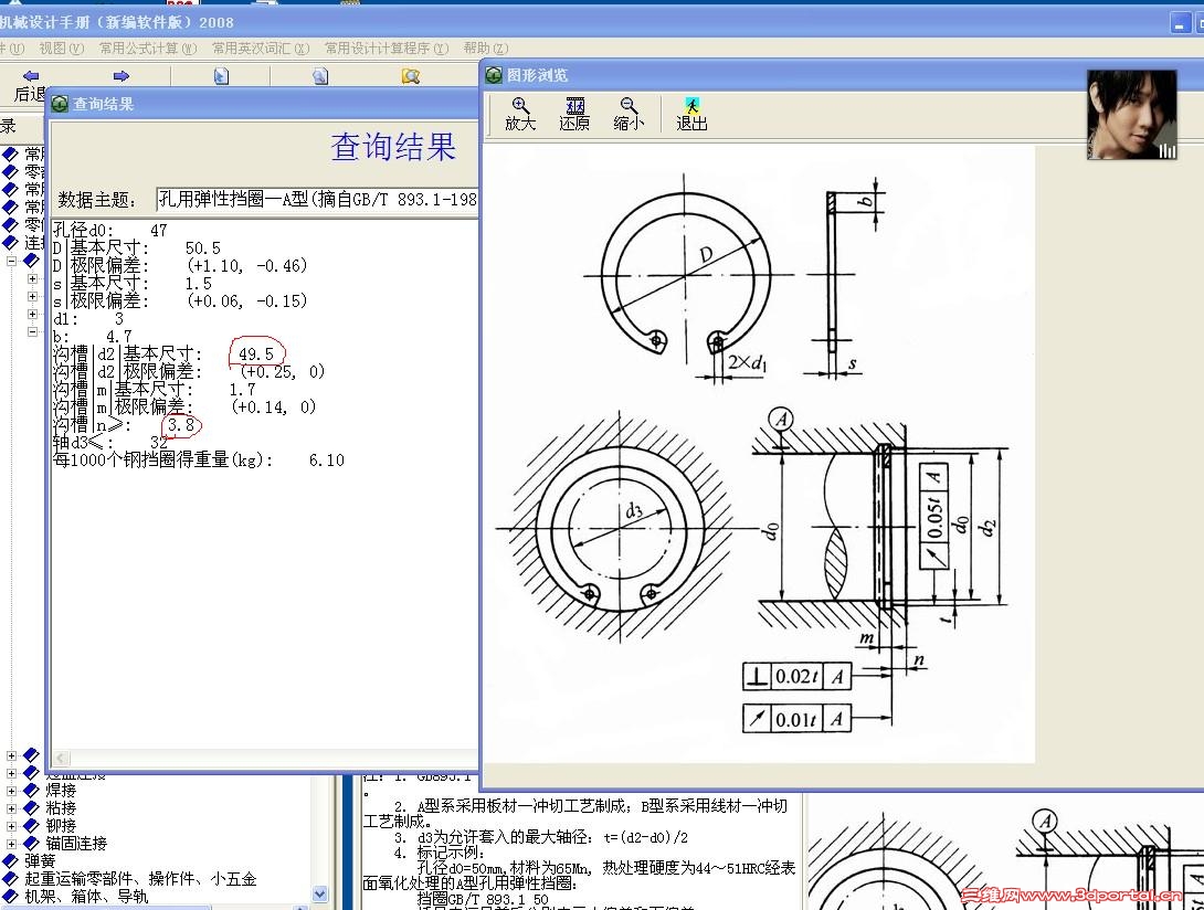

轴承外径47是标准尺寸,如6204,对应的孔也就是常用规格,孔用挡圈也是常用规格。
/ S* s  c1 s+ |5 _  ]9 I: r不过挡圈槽为49.5(+0.25/0),如果没有多大的轴向力,n=3也可以用。
asdolmlm + 2
发表于 2014-4-23 21:47:40 | 显示全部楼层 来自: 中国湖北黄冈
槽的直径是49.5,上偏差为+0.25,下偏差0。槽到轴端距离3.8,槽宽1.7,上偏差+0.14。

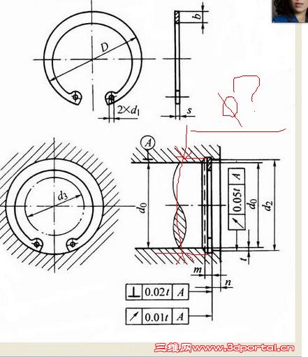

发表于 2014-4-23 22:38:03 | 显示全部楼层 来自: 中国陕西西安
楼主画的图有误,如果槽两侧都是47的话,挡圈安装是有困难的。看标准:

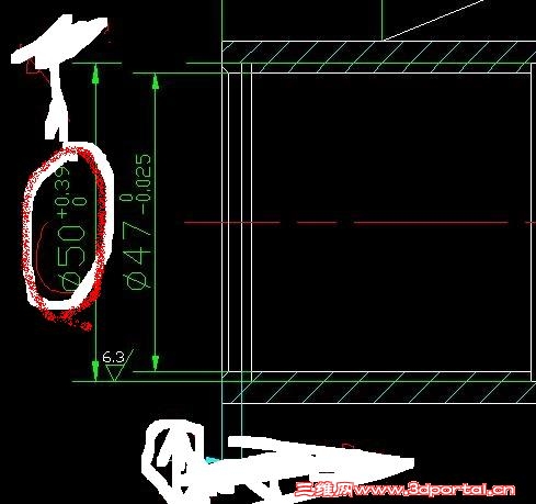

 楼主| 发表于 2014-4-24 18:57:34 | 显示全部楼层 来自: 中国四川资阳
谢谢 各位老师赐教。我核实了一下,产品确实是直径50,即安装卡圈沟槽的直径。+ w$ G3 t; u+ }( {( Q
: A! D2 K+ T( y/ f8 q* g2 v8 [/ r现在学生就纳闷了,怎么手册上没有 这个 安装卡圈沟槽的直径尺寸啊? 总不可能这个直径等于卡圈的外圈直径吧,那样可能在里面松动吧) K- n6 {# U6 Y9 M3 {7 S+ k. g4 V
3 ]" M' |2 f" s7 m谢谢
发表于 2014-4-24 22:01:39 | 显示全部楼层 来自: 中国湖南岳阳
xuexi520 发表于 2014-4-24 18:57 static/image/common/back.gif
) Y# A, w2 I! |/ O谢谢 各位老师赐教。我核实了一下,产品确实是直径50,即安装卡圈沟槽的直径。
' T/ \: i  M+ \7 i1 p) r/ X
' m0 o; H8 ], _  c# d5 D7 s, ]# w4 M1 V现在学生就纳闷了,怎么手 ...
, d$ @$ k2 m1 L* T4 Yφ49.5(+0.25/0)就是沟槽直径。比挡圈外径稍小,以利于挡圈张紧而不松动。

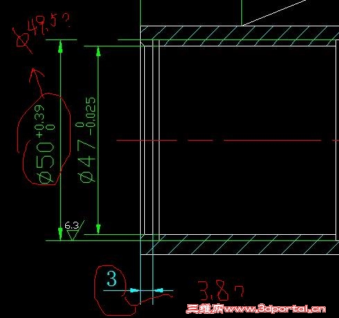

发表于 2014-4-25 08:57:09 | 显示全部楼层 来自: 中国山西太原
xuexi520 发表于 2014-4-24 18:57 static/image/common/back.gif: l6 V" _- s! v1 q
谢谢 各位老师赐教。我核实了一下,产品确实是直径50,即安装卡圈沟槽的直径。! W7 T; W. C) s6 c8 N9 o  b7 Y9 a" ]
# B+ w8 v" a$ I: X! R$ \现在学生就纳闷了,怎么手 ...
. v! t# u7 E  ~9 X; r' S# p+ A楼主举出的这个图中d2尺寸标注有误,没有标注到槽底,看看机械设计手册上的图的标注,d2=49.5mm尺寸标注到槽底就对了。

 楼主| 发表于 2014-4-28 13:51:55 | 显示全部楼层 来自: 中国四川资阳
gaoyns 发表于 2014-4-25 08:57 static/image/common/back.gif5 O6 J" {+ N- _8 h) C
楼主举出的这个图中d2尺寸标注有误,没有标注到槽底,看看机械设计手册上的图的标注,d2=49.5mm尺寸标注到 ...
7 C" \- Z  c! S) O  R2 s( S( j% h谢谢! 我仔细看了一下,d2尺寸确实是50,而不是手册上推荐的49.5.) |  e. Z2 |9 D! B* ]( I
" t2 u( w2 Q. y7 Z4 Z2 x
老师估计一下看,倘若做到50.对工作有啥影响没得呢?
发表于 2014-4-28 17:53:26 | 显示全部楼层 来自: 中国山西太原
xuexi520 发表于 2014-4-28 13:51 static/image/common/back.gif
; G; |" a4 _5 J3 i! {( v谢谢! 我仔细看了一下,d2尺寸确实是50,而不是手册上推荐的49.5.
6 m: I$ Y$ F3 q9 v5 O( T2 i: z: P2 \0 `7 `- ~2 B
老师估计一下看,倘若做到50.对工作 ...
% F$ T3 o0 O( |  x, e孔用挡圈在自由状态下直径是50.5mm,标准槽底直径是d2=49.5mm,这样挡圈装进去有一胀大的力,使安装稳固。若槽底直径加工成50mm,压缩量小了点,也是可以用的,但不如直径为49.5mm稳固。
