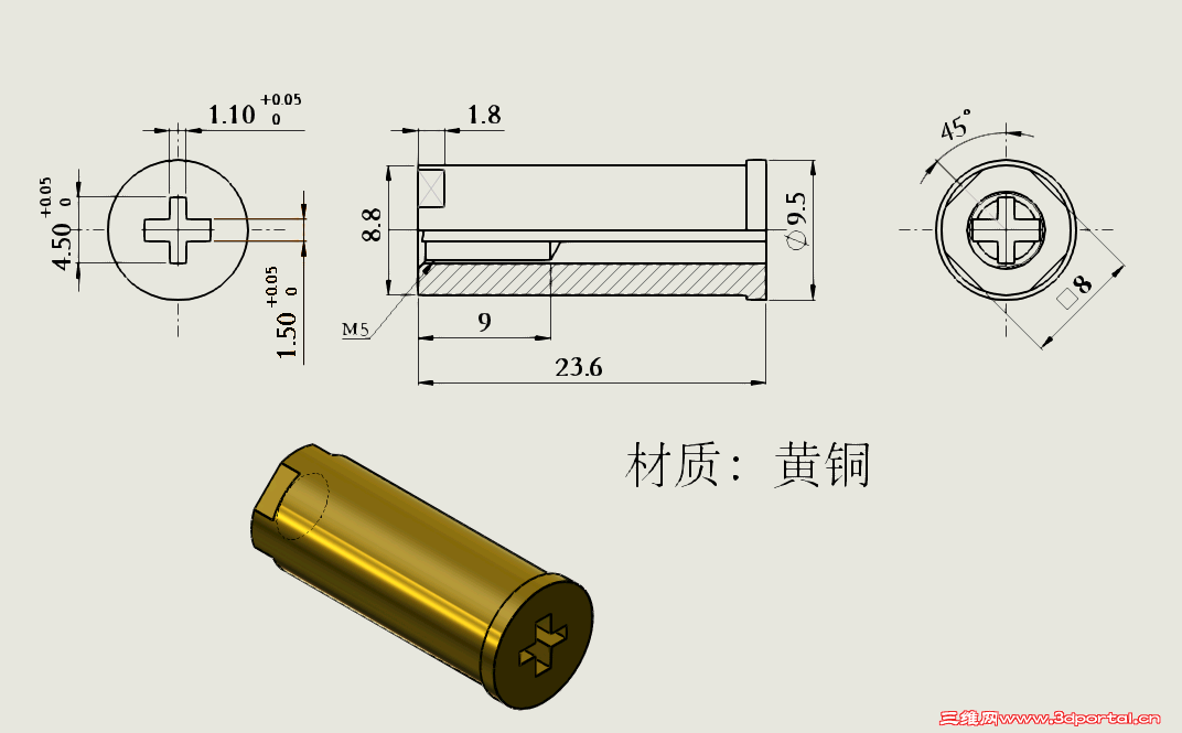

   如图,十字孔是贯通的,另外一端是9mm深的M5螺丝孔。我初次定的工艺的是冲那个十字孔(认为是黄铜的,大不了中间先钻个小孔),模具师傅说冲不了,孔太小,且太深,只能去压铸。想问问行家,如何不压铸的话,大批量生产如何安排那个十字孔的工艺。

大批生产最好是压铸,什么都可以搞定,不需要后续加工。但模具费用大,批量小不乏算。  I/ d3 `' k, X. C/ X5 e0 J3 j
线切割(穿丝孔就难打)、电火花加工效率不高。
发表于 2014-4-23 22:53:11 | 显示全部楼层 来自: 中国陕西西安
十字孔公差要求只有0.05,全长有23.6,黄铜材质,用线切割加工吧。

压铸铜能达到这个产品的精度要求吗

有一定难度,主要是有拔模斜度,这会影响精度。

我说的是线切割,你问我洗,我只能说我技术不过关,认为洗根本搞不定,试想你最大是1.0的刀具,你要洗15深,锥度是肯定的,况且你还有内r,
发表于 2014-4-27 01:03:14 | 显示全部楼层 来自: 中国浙江金华
这个用拉刀机床……你厂里没有那个设备。按平常的方法。太难做了

6 W! H/ U0 J& ]0 p/ g; q5 _& N( B这么小的东东,不值几个钱的,一万件的批量开模作都没账算,精度还不好。用拉刀的费用也很高,还有,可以用电火花穿孔机作,但电极制作也很麻烦。激光切割倒是快,可有几家有这设备啊?就用线切割作吧,在内螺纹完成后作,打螺纹底孔时,随便把穿丝孔钻出来。

你这个应该十字槽铜锁芯吧;你的工艺是对的,钻圆孔再冲十字槽。

不知道你家有什么设备,冷挤压效率高,考虑一下。作出十字槽后,用它定位加工后序。

此孔用拉刀拉,精度也可以保证,效率也不低,主要成本就在定制拉刀了

首先看看一头是M5的螺纹   那么底孔是多少呢 ?而那个十字是4.5 所以基本上排除了线切割的可能,如果压铸不理想的话  用拉刀或者还有其他号的方法1 v* Y- ?7 ^1 p) H* a( i

. c: |. I1 F" W7 v我认为这个设计是失败的,说明设计者非常不懂机械加工工艺。如果我设计,M5螺孔应该是不通,在其相对的端面铣加工十字通槽,而不是十字孔。加工工艺员有必要向设计者提出不同意见。

用拉刀或者是在压机上用推刀挤压。

冷挤型材后再加工
