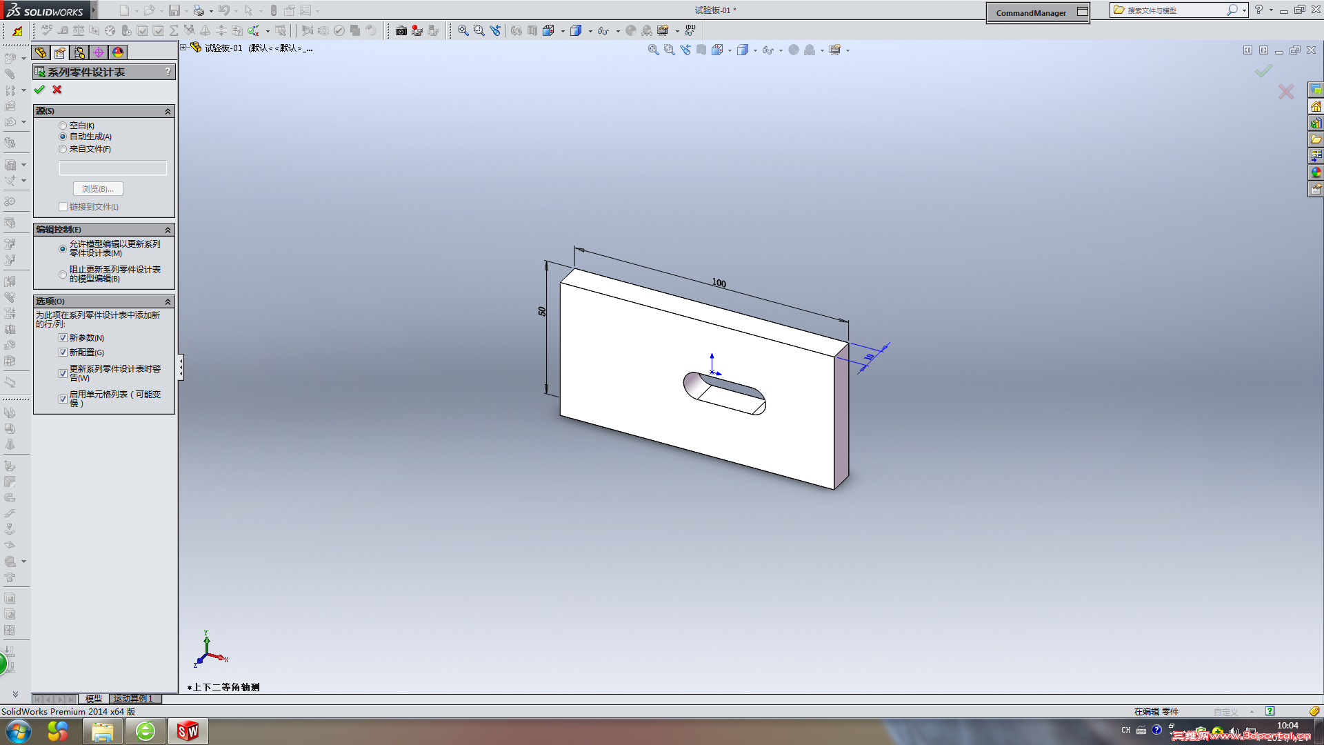

 楼主| 发表于 2014-4-24 10:10:34 | 显示全部楼层 来自: 中国江苏南京
在打钩后表格不出现。
8 R) }3 l# ]' q+ A8 y2 f
我在打钩后,表格出不来。
我在打钩后,表格出不来。

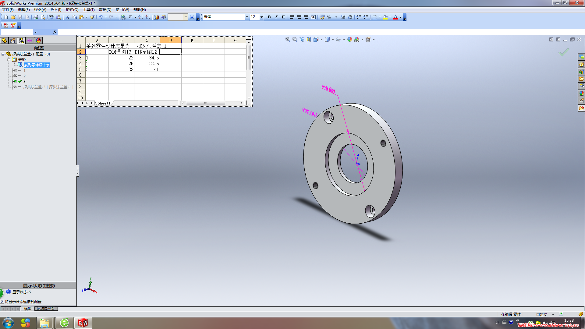

我装的excel2003,以前sd2011做的带设计表的零件可以打开。
 楼主| 发表于 2014-4-24 15:41:28 | 显示全部楼层 来自: 中国江苏南京
以前的零件
+ p" ]! k$ [5 F& g3 M; p% L
 楼主| 发表于 2014-4-24 15:44:01 | 显示全部楼层 来自: 中国江苏南京
以前的零件图4 h) c( B! \2 M' I
