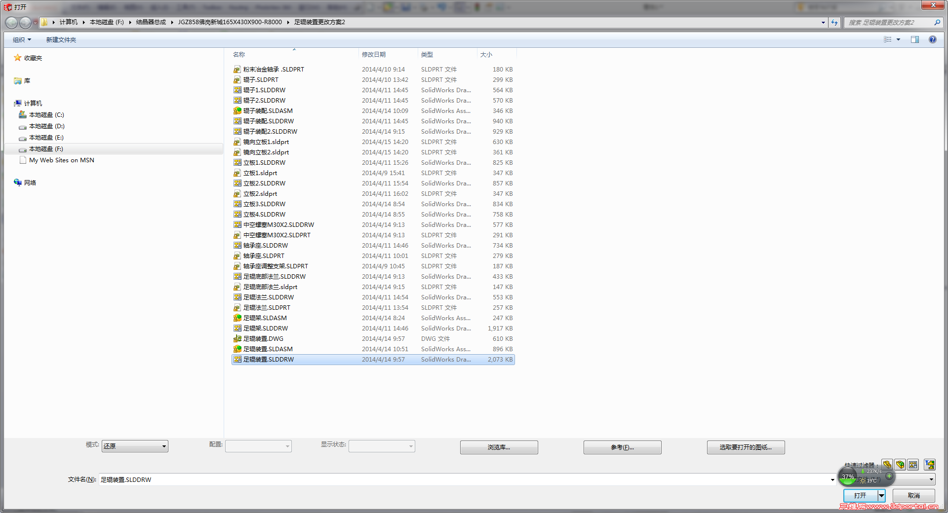

打开以前画好的工程图,里面都空白的。以前也会遇到这种情况,会跳出叫我指定三维零件位置。现在不跳出来了,请问怎么解决,谢谢。
发表于 2014-4-24 14:37:21 | 显示全部楼层 来自: 中国上海
你移动了三维模型摆放的文件夹或者你改变了三维模型的文件名,都是可能出现这个情况的
发表于 2014-4-24 14:41:56 | 显示全部楼层 来自: 中国辽宁大连
方法1:如果没有破坏工程图与零件之间的链接属性,请先打开零件,再打开工程图。7 X4 X$ q6 A% V" A( N) j0 a
方法2:如果工程图与零件之间的链接属性已经破坏,请领用solidworks的打开功能找% c# `* ^" a7 g# W% a& ]& _
到你所要打开的工程图,单击该工程图,在参考中找到该工程图对应的零件,然后打- w* L) c# j. C6 J
开图纸就可以了。( k3 x# d8 O) h: {, q* N

是不是零件图移动了,工程图没有跟随移动到相应的文件夹。曾经的解决办法是1.启动sw2.打开,找到工程图3.选中,然后看见下面有个参考,点击打开4第一个单元格是原来文件的位置,双击5选择零件文件现有位置,一路确定。
发表于 2014-4-27 15:40:21 | 显示全部楼层 来自: 中国台湾
簡單的說 連結跑掉~3 c' {& y5 ?$ ]* N3 P& ^: V3 U1 Z
在打開指令下的參考 重新指向零件即可,再開啟工程圖,存檔即可+ v5 Q8 T+ q! U2 f. V
