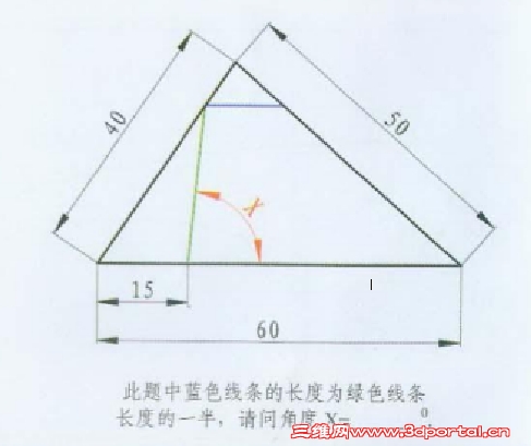

[讨论] cad比赛题,求高人指导
发表于 2014-4-24 17:13:24 | 显示全部楼层 |阅读模式 来自: 中国陕西西安
cad比赛题,求高人指导6 @0 i4 u' n9 S8 ]4 p1 T/ p% Z- v* d

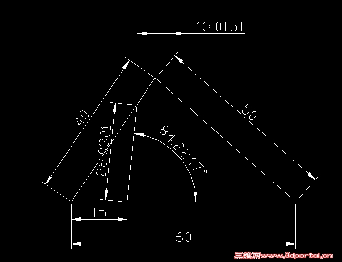

发表于 2014-4-24 18:48:07 | 显示全部楼层 来自: 中国天津

楼主的图看的不是很清楚。。。。。- t, k8 g3 K& \7 ^

发表于 2014-4-24 18:52:07 | 显示全部楼层 来自: 中国北京
1.gif 0 I( ~" \8 I0 r. f  o+ Y

 楼主| 发表于 2014-4-24 20:44:28 | 显示全部楼层 来自: 中国陕西西安
q542748861 发表于 2014-4-24 18:52 static/image/common/back.gif
( S# {. P# K; d+ f% b
高人,佩服,不顶都不行。非常感谢
