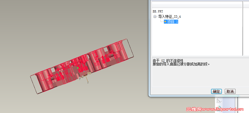

[求助] ug转过来的,怎么不成实体了,求好心大神指教
发表于 2014-4-24 17:25:25 | 显示全部楼层 |阅读模式 来自: 中国广西桂林
这个是用ug做的模具B板,ug弄成.x_t格式文件后然后用proe打开,打开后就成这样子,怎么解决啊

发表于 2014-4-25 10:10:40 | 显示全部楼层 来自: 中国湖北黄冈
用stp格式输出较好。用igs格式输出时不要勾选shell选项。

发表于 2014-4-25 10:53:34 | 显示全部楼层 来自: 中国辽宁大连
是不是导出时选择的曲面?

- K1 C/ n" n" Z* Y7 ^; V用stp格式输出较好。用igs格式输出时不要勾选shell选项。
2 D' U' s( S, [# c1 q7 ?
嗯,谢谢啦,这样只是颜色不跟着转而已

不同的三维软件之间交换数据,一般是以IGS或STEP为主。只有和UG交换时用X-T比较完整。这是UG的核决定的。- v# c; S, _0 b8 Z. U' N) N
UG的输出模式就是X_T,你这个主要是识别时选项不要选shell(壳)。其它转换也是如果要求实体就不要选壳或曲面。但是结构比较复杂时,软件直接默认选壳或表面。

发表于 2014-8-14 16:54:15 | 显示全部楼层 来自: 中国浙江杭州
在UG转换成SW打开的格式时才另存为X_.T的格式。和PROE转换只是IGS和step203就行,PROE5.0甚至在导入时选择UG文件可以不用转换而直接打开UG文件。

在ProE中设置一下,直接用ProE打开UG文件
