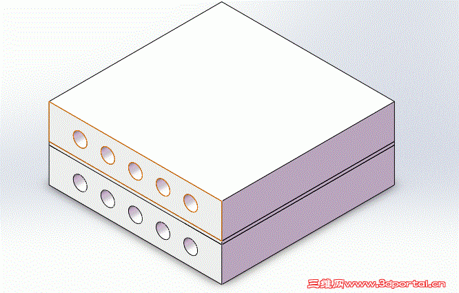

热冲压板料冷却淬火模型。模板尺寸100*100*20mm,冷却水流道直径D8mm,板料厚1.8mm。边界条件:水流速度入口3m/s,压力出口。初始条件:冷却水20o,上下模板20o,板料900o。接触热阻设定,并设置了模板和板料的体积目标:温度。在流固接触面处和板料对网格进行了加密操作。
第一阶段,板料淬火,时间6s;第二阶段,移走板料,模板水冷,时间5s。整个模拟阶段阶段一直通有冷却水,第二阶段模板初始温度场为第一阶段6s末的模板温度场。我在模拟第二阶段时,采用新建算例,并复制结果,并设置压缩板料、接触热阻、板料温度等。在新算例Run(运行)设置中,选择Mesh(画网格),Solve(求解),New calculation(新计算),并Take previous results(采用先前的结果),选择Start from(从——开始)第6 s的结果。
但是运行起来我就发现,模板的温度场并不是第一阶段6s末的温度场,主要是平均温度有个很大的阶跃:第一阶段6s末平均温度大概26o度,而第二阶段初始的平均温度却只有21o了,这让我束手无策。求大家指点。

楼主,你的这个仿真是用Solidworks的FW simiulation做的吗?
