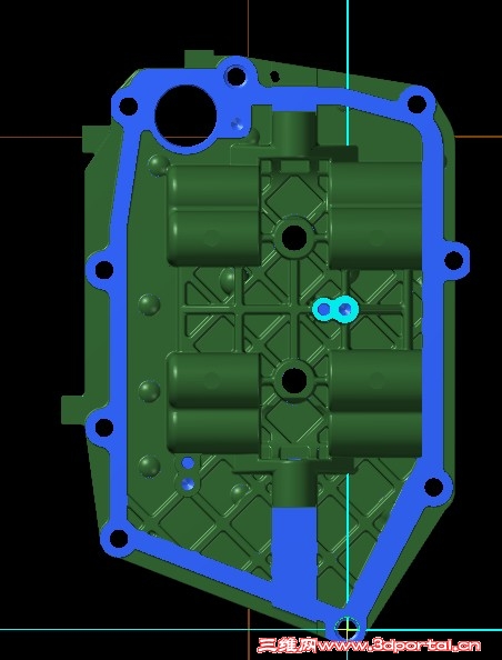

[讨论] 用D25铣刀加工蓝色面,走刀怎么样才合适
发表于 2014-4-24 19:43:55 | 显示全部楼层 |阅读模式 来自: 中国江苏苏州
可能有人说,依照轮廓走就行了。但要考虑到实际,毛培总是有变换的,依照外形加工,可能会有残留的料未加工到。我把附件发上来,欢迎大家讨论
( l: ~: C! D9 |% c4 t' T$ `: j本人也是个菜鸟,望大神们多多指点6 O! ~5 {! Z/ c- N

发表于 2014-4-25 07:42:27 | 显示全部楼层 来自: 加拿大
可以向外偏移一点 再设定加工区域好不好。
发表于 2014-4-25 10:51:52 | 显示全部楼层 来自: 中国江苏苏州
高速动态外形铣削
