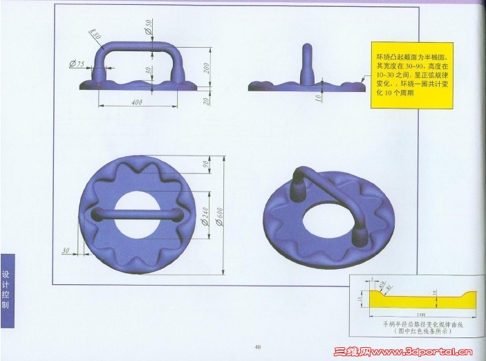

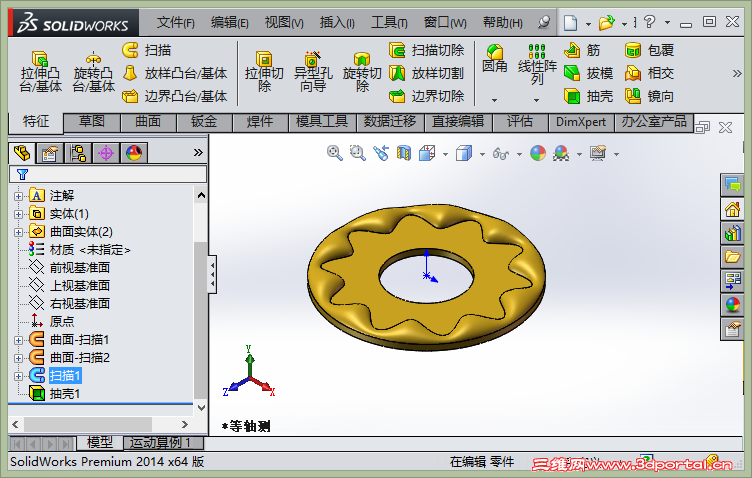

这个图SW怎么画
发表于 2014-4-24 22:16:56 | 显示全部楼层 来自: 中国重庆
不老叔,好像出过源文件的,是扫描做的,你找找看

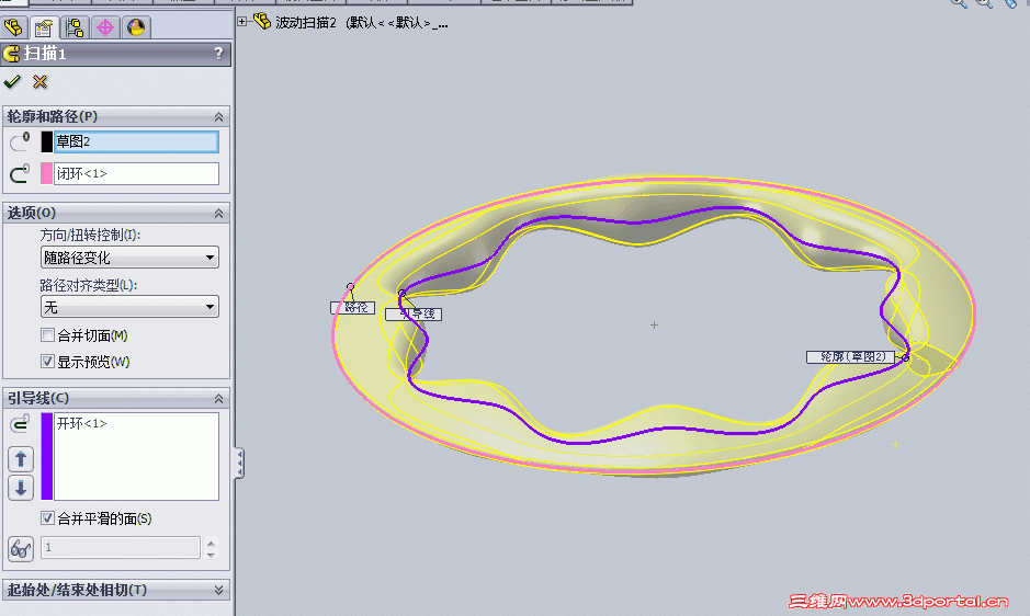

本帖最后由 22553711 于 2014-4-25 09:29 编辑 " A$ m7 R4 B! D3 {9 \1 \$ J' g# ?
& J  e2 u. |& \) z3 K
以前做的,跟贴图有些像:! [! L( T3 h0 Y- }. p
+ I8 ~0 G" K( }8 G 22.gif 7 L$ w& ^3 e- D; A/ T  m
  I. l8 p  M0 S1 f
阿帕奇 + 3
发表于 2014-4-25 09:59:20 | 显示全部楼层 来自: 中国浙江宁波

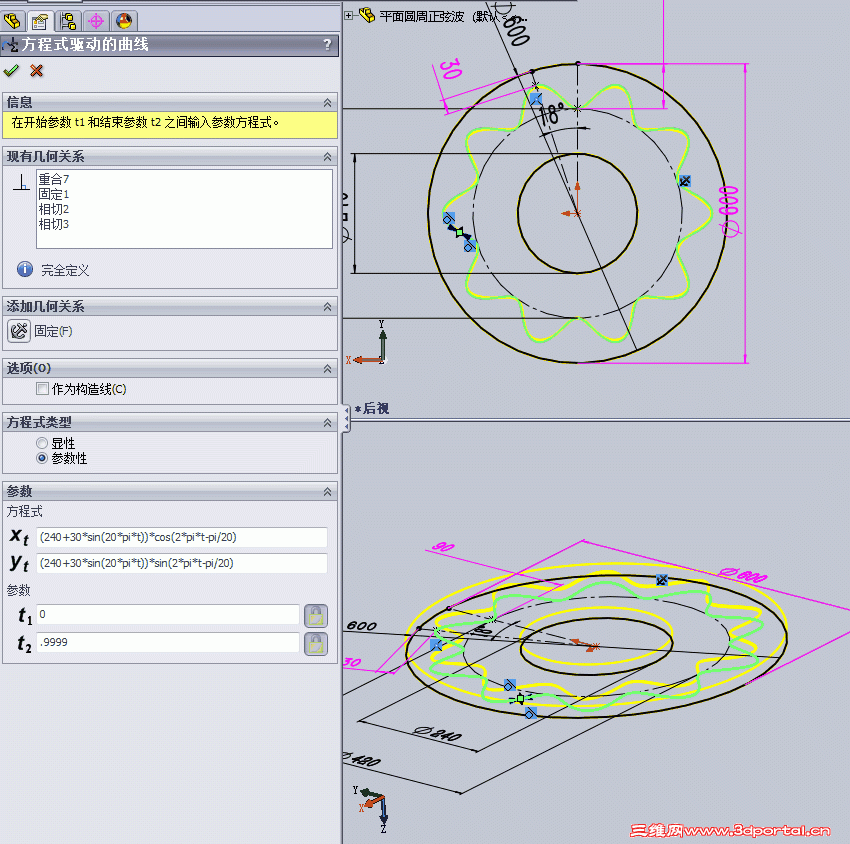

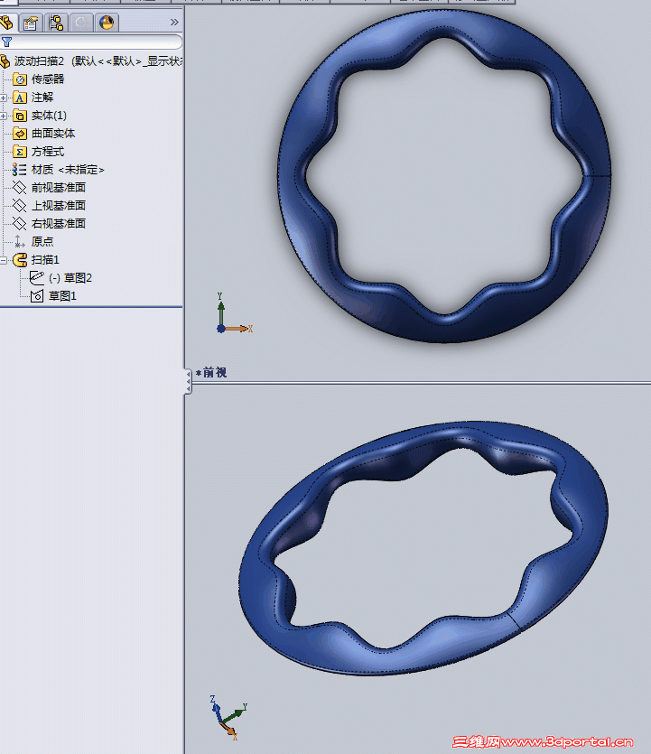

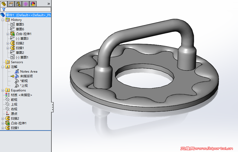

& z% z5 [' L) p& @2 f! @3 x6 t7 I5 H5 C- g2 L& Q0 k6 u" m
思路和楼上的类似  外圆做轨迹   内径轨迹做引导   截面和外圆、内径加穿透约束   不过实际效果可能和楼主贴的不太一样
: M- w* H2 w: H4 c8 s1 x
3 W; \6 l- S! G- l$ ^有个疑问  内部轨迹  我想用公式做出来  怎么出不来呢?

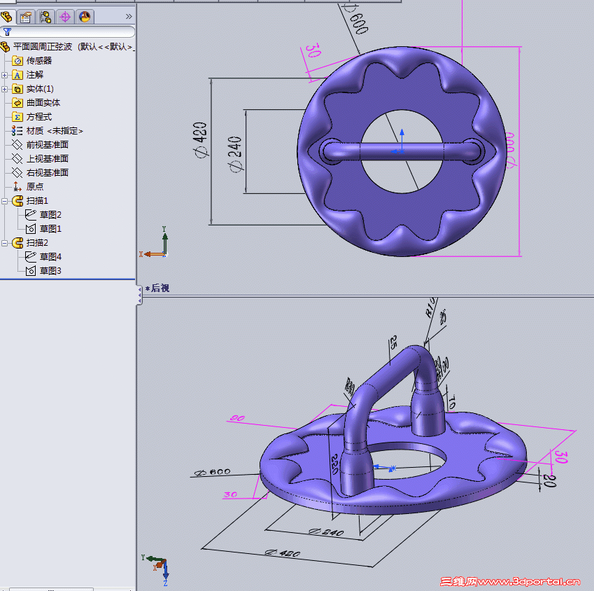

发表于 2014-4-27 17:00:14 | 显示全部楼层 来自: 中国四川成都
闲的无聊画的。

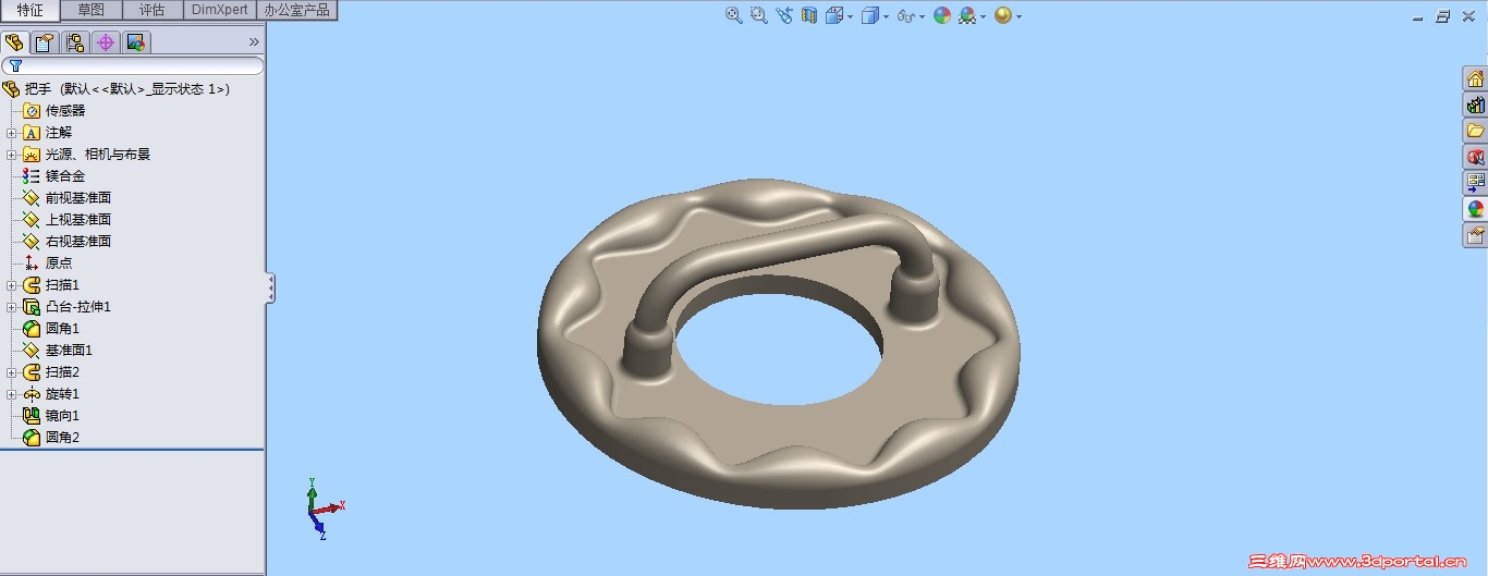

发表于 2014-4-27 21:00:03 | 显示全部楼层 来自: 中国台湾
使用變形指令.

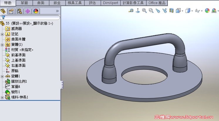

发表于 2014-4-29 09:54:15 | 显示全部楼层 来自: 中国广东广州
xuhongejo 发表于 2014-4-28 23:53 static/image/common/back.gif
/ s6 I: X  h. K' r+ q3 t简单做一个
! M6 x' f6 v! V% Z1 `7 c您好!我是初学菜鸟,能否上传一下附件,让小弟研究学习一下
发表于 2014-4-29 18:25:55 | 显示全部楼层 来自: 中国浙江杭州
我没什么事,按尺寸画了一个:, T7 ]# o% J8 e) H
1.gif 3 C% x% Q8 o1 x5 M) |  u5 Q
