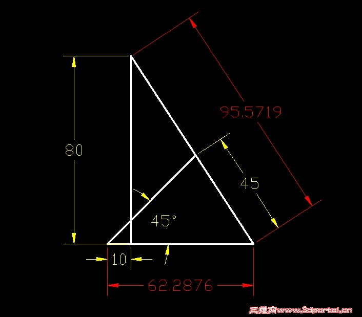

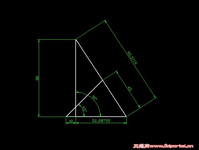

在网上看到这个图,想了很多次都想不出,不甘心,求救高手们

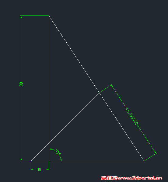

发表于 2014-4-25 12:38:03 | 显示全部楼层 来自: 中国辽宁鞍山
用约束画的。

 楼主| 发表于 2014-4-25 15:42:23 | 显示全部楼层 来自: 中国广东佛山
哈哈,约束我也做了,但是少了解几何的乐趣
 楼主| 发表于 2014-4-25 16:08:35 | 显示全部楼层 来自: 中国广东佛山
哈哈,约束做的7 R( q% ]4 ]3 [

采用2005llnn版主的“精确选点法”做,很简单:

发表于 2014-4-26 08:24:53 | 显示全部楼层 来自: 中国广东广州
约束是直接可以做出来,纯几何画法就有些难度了。

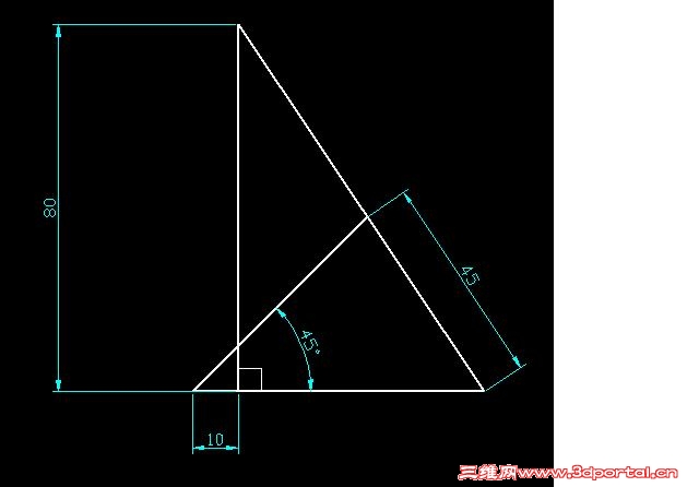

发表于 2014-4-26 11:45:12 | 显示全部楼层 来自: 中国河南郑州

 楼主| 发表于 2014-4-27 22:25:34 | 显示全部楼层 来自: 中国浙江宁波
果然有大神在,只是在隐藏。能将画图思路或者步骤讲一下吗?拜托了

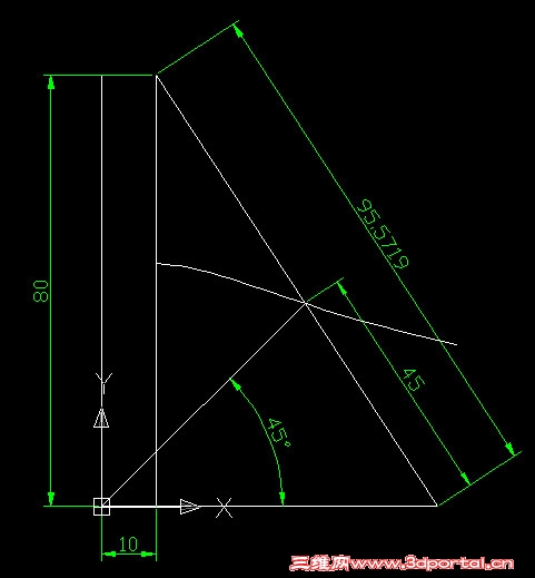

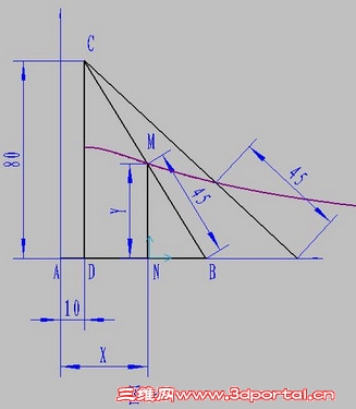

发表于 2014-4-28 10:49:29 | 显示全部楼层 来自: 中国河南郑州
本帖最后由 fanfu 于 2014-4-28 10:52 编辑   v- z* m  I+ y
2 J4 A) O  p) o7 a) p
其实俺也不知道直接用几何法画出,只是利用了几何关系,画了一条样条线。
. B/ c$ n% O# M' P& _: ] 快照.jpg
% q0 m" `$ r: h) g. N/ F6 g/ K  T 快照1.jpg
