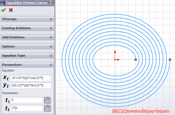

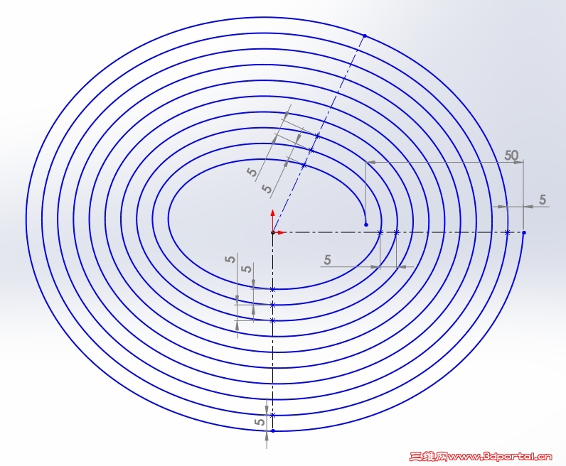

如题,玩一下

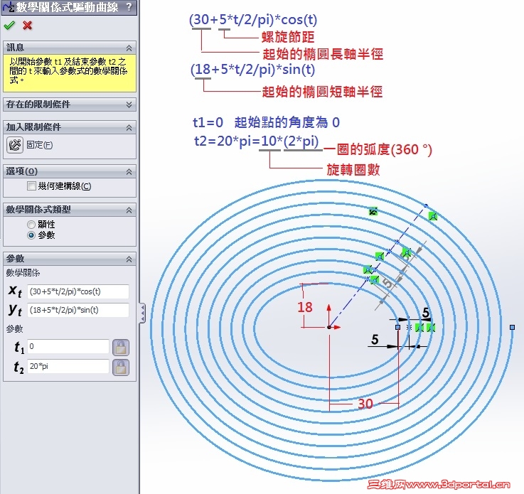

发表于 2014-4-30 19:54:22 | 显示全部楼层 来自: 中国浙江嘉兴
ylh3527 发表于 2014-4-30 13:44 static/image/common/back.gif
, B* z& Y7 g, A6 X" X# ]能否给个椭圆涡状线的方程式,我看了教程还是画不出来,谢谢!
# _9 }2 t" g" d  }7 m/ G3 ~0 ?參考如下 , 是否瞭解!

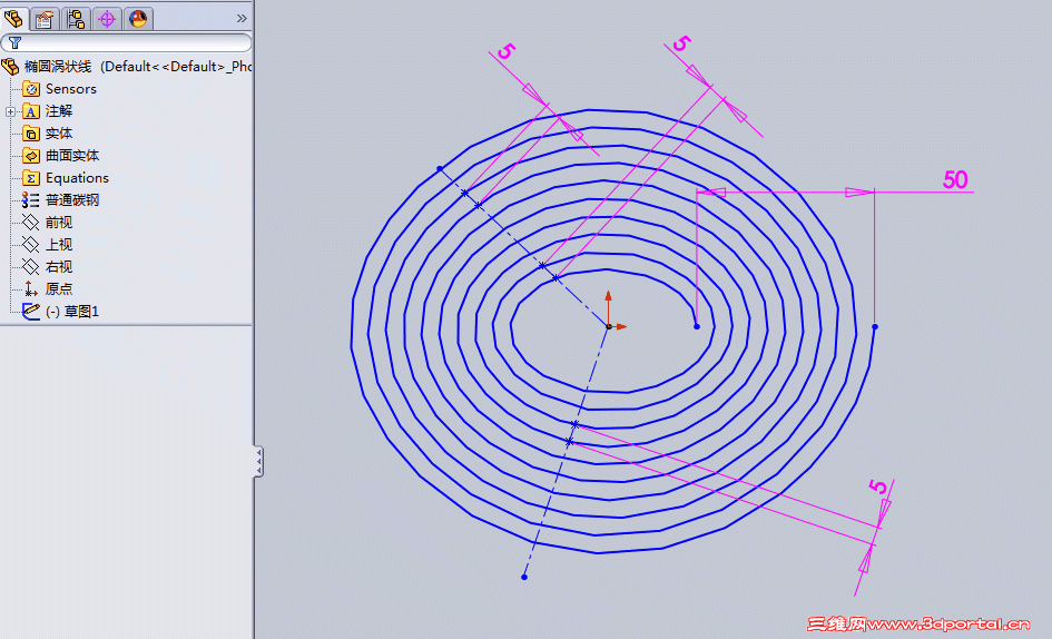

請問一下梁叔、阿木、英雄大…您們標註5的尺寸精度…是到哪裡…+ C5 e% }  [# L
1 D: [: [# e% u" c. o8 o
先交個作業~~3 P: X! V5 N8 ~# `+ G
* d3 H/ y5 I, r  T 2014-5-1 上午 12-31-09.png
发表于 2014-5-1 09:33:24 | 显示全部楼层 来自: 中国浙江嘉兴
gt.adan 发表于 2014-5-1 00:29 static/image/common/back.gif6 e8 C) c2 [! D$ r
請問一下梁叔、阿木、英雄大…您們標註5的尺寸精度…是到哪裡…" B7 w! N1 B) n
2 T- _: A4 f# m. p* N
先交個作業~~
* N/ v! A: n! \  J, A2 A回丹大,10#精度是無小數
发表于 2014-5-1 11:24:07 | 显示全部楼层 来自: 中国广东肇庆

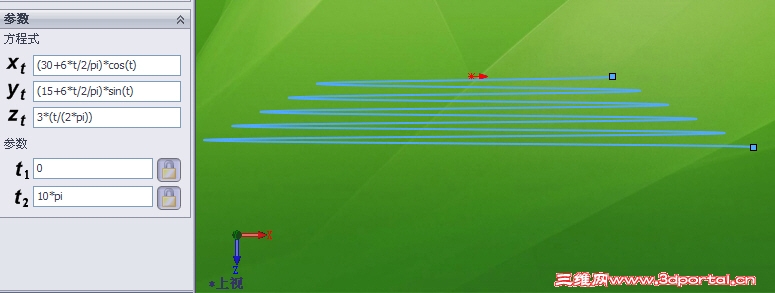

7 n, E5 n& y" t( C: C多谢梁大不厌其烦的教程。+ A; ?3 n/ G) J- D

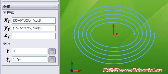

但为什么我用3D草图加上Z却还是平面曲线呢?- |" e4 b" M3 [0 H1 A7 u
是不是用方程式只能生成平面曲线?望指导!' }. r3 H2 u# U

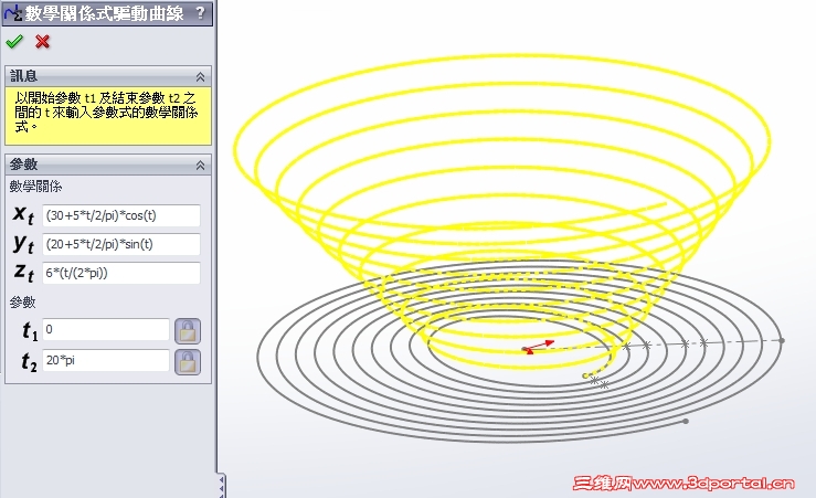

參看7#8 D/ w0 R1 F% O
z 值要設定是隨 t  值變化,, s" |6 Y5 c% ~. b* L
也就是 t 轉幾圈時  z   要多高!
发表于 2014-5-1 11:58:48 | 显示全部楼层 来自: 中国浙江嘉兴
keilei001 发表于 2014-5-1 11:24 static/image/common/back.gif$ U4 N; e* ^% M7 m2 L' ^+ o8 e3 W( k
多谢梁大不厌其烦的教程。
# C& ?9 K6 {' \但为什么我用3D草图加上Z却还是平面曲线呢?/ b7 O: F9 e9 I% U
是不是用方程式只能生成平面曲线 ...
( [' l- I# O* e 如圖
" F+ [1 K" c% v) d2 r! l  K4 S
# P5 t: N# O: M Clipboard04.jpg

发表于 2014-5-1 12:49:25 | 显示全部楼层 来自: 中国广东肇庆
ryouss 发表于 2014-5-1 11:58 static/image/common/back.gif
2 H$ A  L; P0 u2 a( T+ {如圖
% q& f( l+ X2 t多谢梁大,看来用方程式一定要搞清楚各种要素的关系和表达的方式才行。
- r5 b( x  Q; T! C另请教梁大,在插入方程式驱动的3D草图时,默认平面是XY平面吗?" _  U, d. _7 j3 e1 {8 H8 n* i
如果要在其他平面如XZ插入方程式驱动的3D草图怎样才能实现?

发表于 2014-5-1 13:37:36 | 显示全部楼层 来自: 中国台湾
keilei001 发表于 2014-5-1 12:49 static/image/common/back.gif- @. M2 E( x* Y2 |% D* A8 [
, ?8 ]. C' Z& c; y. l' n% {另请教梁大,在插入方程式驱动的 ...
0 q" P, ~. e$ g# y- `# `那就把Y(t)和Z(t)的方程互換就行了

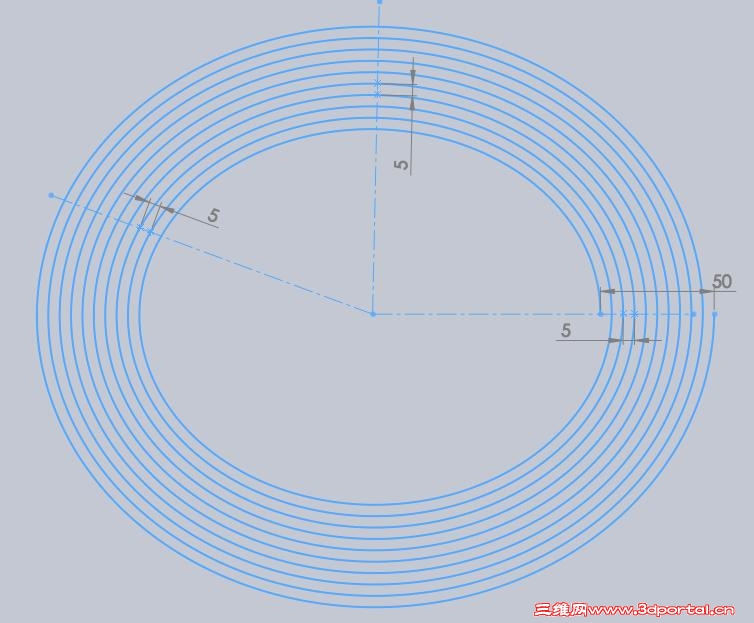

其实方程并非如此简单,否则俺也不会发此贴了
发表于 2014-5-5 21:33:58 | 显示全部楼层 来自: 中国浙江嘉兴
22553711 发表于 2014-5-5 20:47 static/image/common/back.gif
1 u4 Z3 f9 m2 X! z# x, w0 L! d& W其实方程并非如此简单,否则俺也不会发此贴了
0 I9 H. x' C- [4 ~$ B. g; _9 @所以丹大才在詢問精度要求,不知木大小數點精度可以做到多少.(我是含糊而過的)
 楼主| 发表于 2014-5-5 22:23:29 | 显示全部楼层 来自: 中国福建福州
ryouss 发表于 2014-5-5 21:33 static/image/common/back.gif0 C. b+ ]  y! ?' n) O
# ~1 _1 R0 t4 o" p' [9 x$ u  F1 B是俺疏忽了,没看清丹哥的贴子,手上没货,明日再回复梁兄
