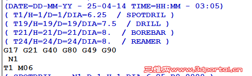

发表于 2014-4-25 14:52:12 | 显示全部楼层 |阅读模式 来自: 中国上海
如题。 好人一生平安* o' l, }/ x+ q. I
附件: MPFAN.zip (25.62 KB, 下载次数: 21)

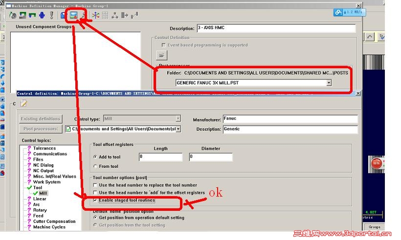

发表于 2014-4-25 19:50:06 来自手机 | 显示全部楼层 来自: 中国江苏无锡
需要改么?控制器管理里面点选预设刀就OK了
 楼主| 发表于 2014-4-25 21:11:13 来自手机 | 显示全部楼层 来自: 中国浙江嘉兴
yalukie 发表于 2014-4-25 19:50
- K: }5 ^( D. B" L$ h2 ?: ?需要改么?控制器管理里面点选预设刀就OK了
3 O) ~& O9 @+ G$ |  e) `( x7 q
兄弟 喔打钩了 也没有备刀 可能后处理给限制了 求帮改下

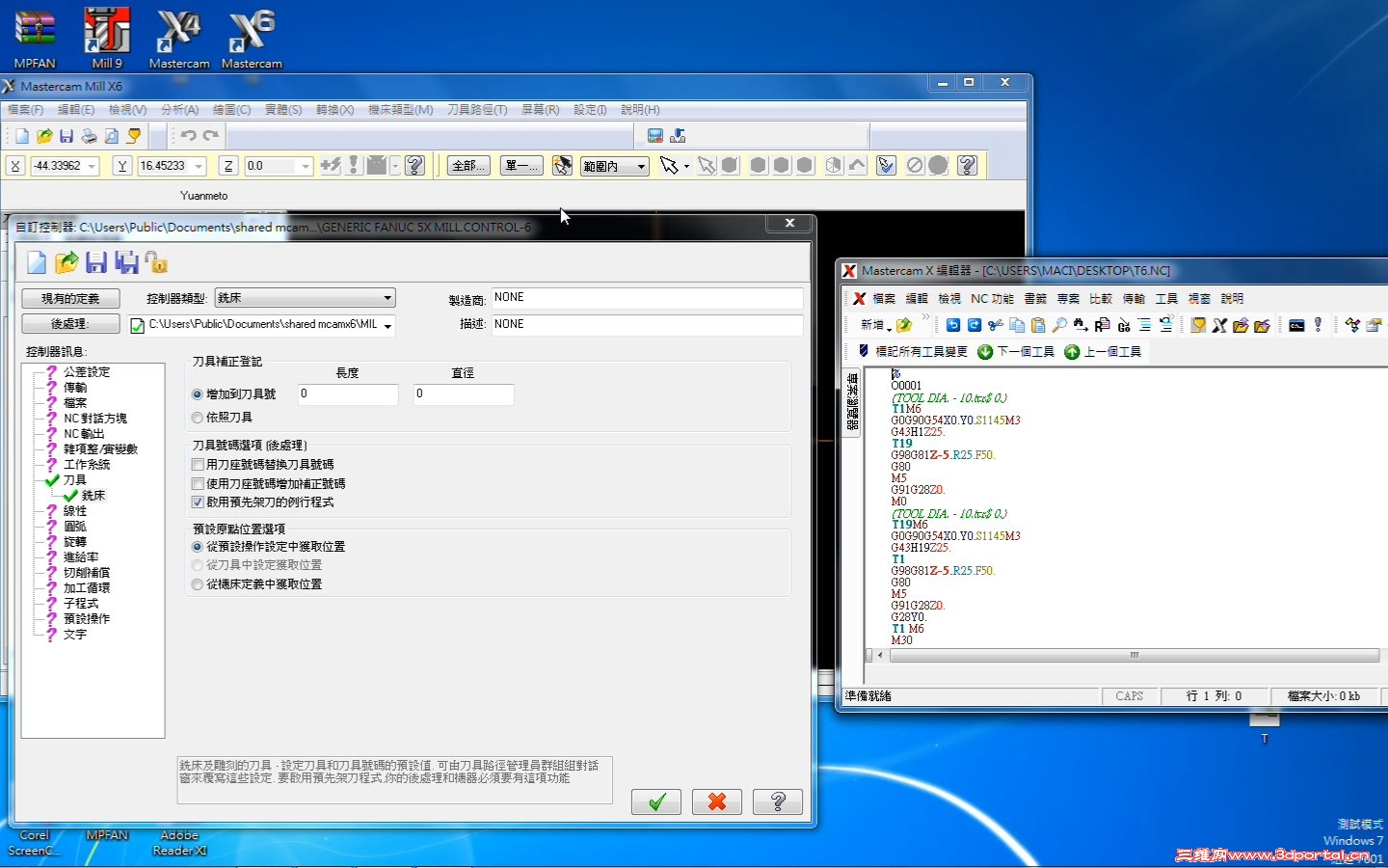

发表于 2014-4-25 23:19:27 来自手机 | 显示全部楼层 来自: 中国福建泉州
不是吧,你可以换个默认的后处理试试看,一般在控制器里面改好就有的

 楼主| 发表于 2014-4-26 10:53:22 | 显示全部楼层 来自: 中国上海
threestone 发表于 2014-4-25 23:19 static/image/common/back.gif
1 Q0 a( g/ D" i( Y! ]/ |不是吧,你可以换个默认的后处理试试看,一般在控制器里面改好就有的
: W4 z1 M* l5 m' Pthreestone 大神 你终于来啦 控制器我改了  也没有备刀的 求您帮改下后处理 谢谢

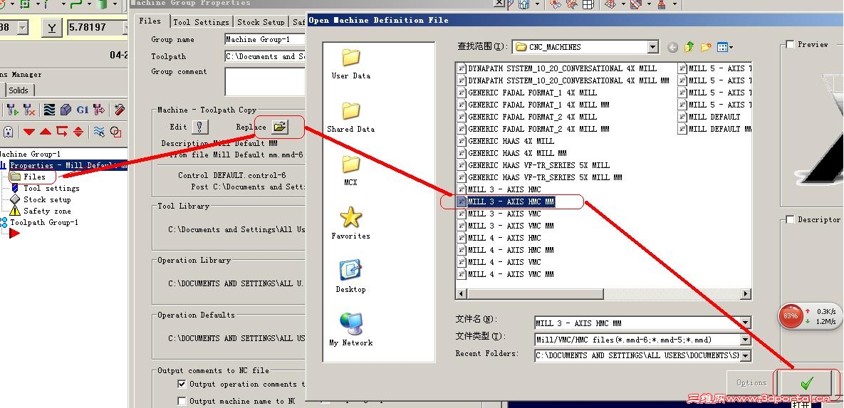

发表于 2014-4-26 23:32:23 | 显示全部楼层 来自: 中国福建泉州
三防我爱你 发表于 2014-4-26 10:53 static/image/common/back.gif
1 J, p; o! L# o) ?0 Kthreestone 大神 你终于来啦 控制器我改了  也没有备刀的 求您帮改下后处理 谢谢
$ s$ k! w: T  j9 ~自己看图片好了3 n+ p* @1 A! ~( C8 N5 K

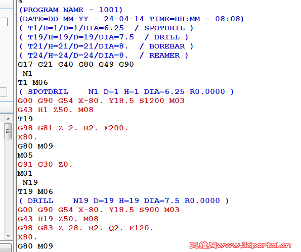

 楼主| 发表于 2014-4-27 07:00:57 来自手机 | 显示全部楼层 来自: 中国浙江嘉兴
蔷薇的羽翼 发表于 2014-4-25 23:44
; ^) r4 n% b5 K; B好人一生平安?怎么搞的跟黄网似的。。。
4 U. \+ E$ \  o( d" C: m
哥 我没有办法了 帮忙改了啦
 楼主| 发表于 2014-4-27 07:04:49 来自手机 | 显示全部楼层 来自: 中国浙江嘉兴
threestone 发表于 2014-4-26 23:32% Z' X, _* G: q" Q" [
自己看图片好了
7 [$ F' [# R4 W6 B嗯 threestone 大神  以前的后处理都可以的 我的确按你说的做了 并且也用x5x7 都试过了 给朋友也是过了 确定是后处理的问题 估计改下后处理才能备刀

 楼主| 发表于 2014-4-27 07:57:04 | 显示全部楼层 来自: 中国上海
threestone 发表于 2014-4-26 23:32 static/image/common/back.gif# `1 h5 B; n' Y: R9 T: m( P$ b: s
自己看图片好了
9 D- u& y' F# Y% G" t& q, N( h6 ]threestone 大神  谢谢你  搞定了  谢谢

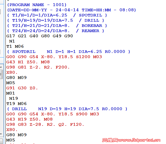

发表于 2014-4-27 11:49:17 | 显示全部楼层 来自: 中国台湾
x4可以 x6也行 是posts的问题 ; J0 N9 \; N$ z4 Y! G# }& B9 Y- ]
x4 x6 共用x4posts , W6 D/ O$ i  M* G3 t: i
换x4posts 试看看
% g3 R. Y- z5 e& q" O4 b- |$ @要先备份
MPFAN.rar
13.3 KB, 下载次数: 4
 楼主| 发表于 2014-4-27 12:59:10 | 显示全部楼层 来自: 中国上海
' d- Y9 |; I/ E8 P( @
MACI9135 发表于 2014-4-27 11:49 static/image/common/back.gif
0 m) j# S3 R% A& z* ox4可以 x6也行 是posts的问题
+ H6 q) a- O: d! nx4 x6 共用x4posts * b$ B( O4 Q* m/ E8 O8 y
换x4posts 试看看
6 H( ]$ U0 X% Z. p# ]6 f( T( x: ~

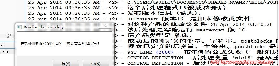

恩 可以的 但是注解没有啊
喔就看中他这个注解  不然我也不会换了 现在换刀是解决了 但是还有个问题就是 用在X5上没问题 在X7上升级了就有问题了 提示报错
这个报错在没修改备刀前 就报错的

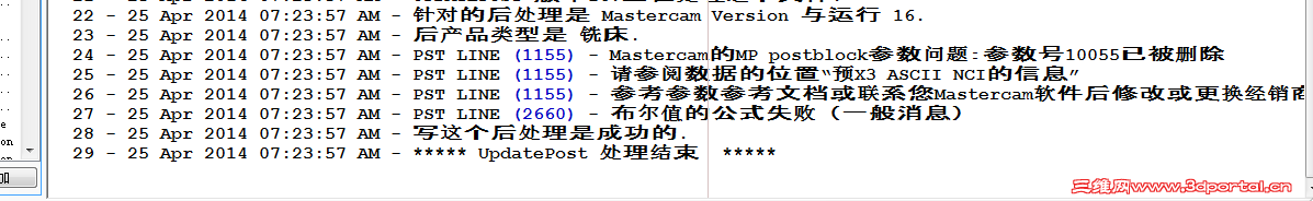

 楼主| 发表于 2014-4-27 13:12:35 | 显示全部楼层 来自: 中国上海
AUTOCADR41 发表于 2014-4-26 22:59 static/image/common/back.gif
8 F  ~$ s6 s( Z4 u& a/ P0 Q你的是X4的,看看可以吗
$ l* c0 H& Q; J8 u3 ~8 G
朋友 实在不好意思  能在帮忙解决下
这是 X7 用后 提示报错
这是升级的文件日志
这个报错在你没有修改备刀前就有的
X5用着没有问题
这是升级后的 X7 后处理文件
MPFAN1.zip (25.95 KB, 下载次数: 1)

发表于 2014-4-27 22:58:35 | 显示全部楼层 来自: 中国江苏无锡
三防我爱你 发表于 2014-4-27 13:12 static/image/common/back.gif
8 d5 e1 D' s' s3 b: x" X; [朋友 实在不好意思  能在帮忙解决下
这是 X7 用后 提示报错
这是升级的文件日志
这 ...
5 Q9 U% P* s, K3 w你的后处理是从9.1升级到X4,你现在又使用升级过的后处理又升级到V7,主要是后处理中设置的参数和X7中自定义控制器的设置有冲突导致,故我无法帮到你。
/ X1 y  H' e4 W以下是二个建议供你参考:
, ~6 C' u6 n: M6 z: o% G& @. s1、使用X7自带的后处理,基本上和你使用的差不多,省得以后升级麻烦
9 _' T9 R4 z4 `( R2、如果你一定要使用现在的后处理,那建议你同时升级.PST(后处理)、.WMD(机床)和.CONTROL(控制器)文件,然后在试试。
6 h% m6 k& F: z% h. t2 P/ ~% y# w祝好运!
