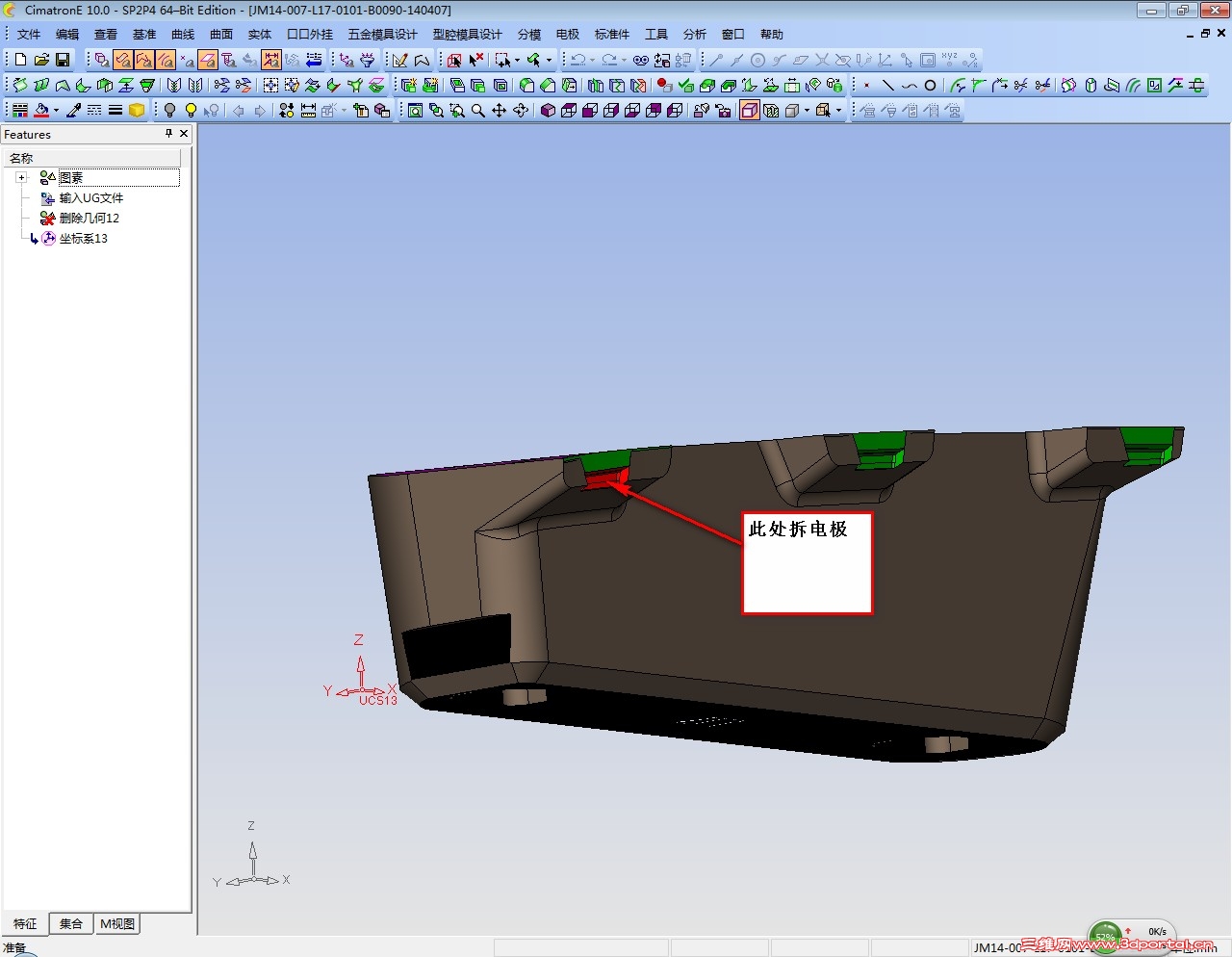

       ce侧面拆的电极生成电极图的时候,坐标显示不对,有没有可以解决的方案

拆電極時
: t2 L) H, D& u* F) ^/ }就要改變座標系了呀
7 C' `  n, N/ }$ C3 k  Q出圖時 會自動抓一開始拆的時候設定的座標系
发表于 2014-4-26 12:08:28 | 显示全部楼层 来自: 中国福建厦门
只能移动吧,原来的红色默认坐标不能改了
发表于 2014-4-26 15:27:29 | 显示全部楼层 来自: 中国广东广州
二楼正解,
8 e* \3 j" B9 y在拆电极之前应该在装配下创建一个放电方向的坐标系并激活,然后再拆电极就没问题了。- o4 }$ w, U2 m+ ?# N; g
假如已经拆好了电极,也可以再次创建正确的坐标系,并将电极添加至该坐标系下即可。

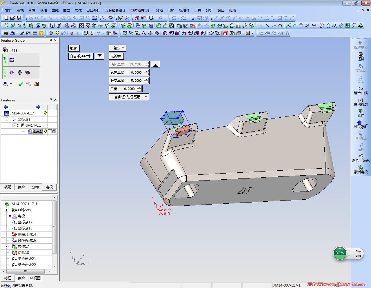

现在问题来了,这是我的装配坐标系; h" w: W' }3 v7 ~- B8 b( O
+ p" H% C( ?- e/ a" ?0 s$ Y* v7 g7 T- C9 M
 楼主| 发表于 2014-4-28 11:17:24 | 显示全部楼层 来自: 中国江苏无锡
吴是人非 发表于 2014-4-28 10:58 static/image/common/back.gif+ E; E2 t+ w/ {8 h: m  u

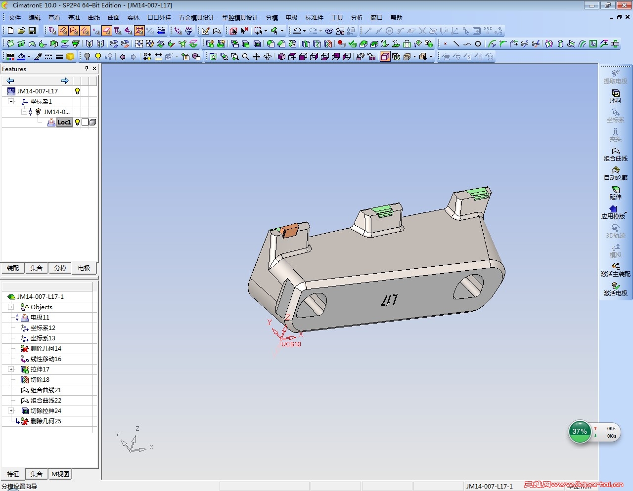

现在问题来了,这是我的装配坐标系
/ M$ n' q* F4 _: J: O' r
这是我的拆电极坐标系
% D; X9 C3 U7 V2 k' L
 楼主| 发表于 2014-4-28 11:19:04 | 显示全部楼层 来自: 中国江苏无锡
吴是人非 发表于 2014-4-28 11:17 static/image/common/back.gif) c( h4 D4 ~1 M6 t8 G0 u; V" U
这是我的拆电极坐标系
7 @; L0 I) ]2 G; L# n然后当我建立坯料的时候,坯料的方向只跟随装配坐标
