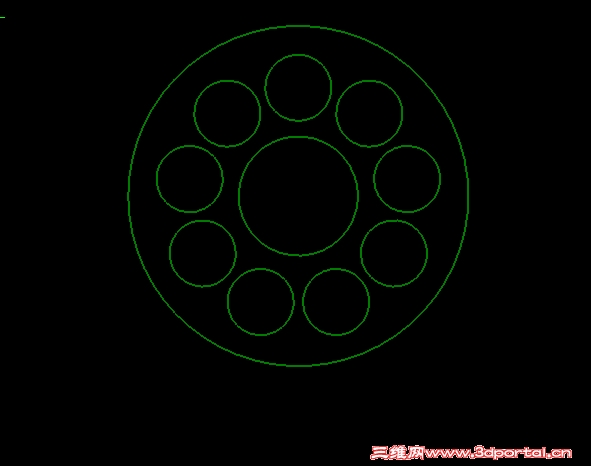

发表于 2014-4-26 13:02:24 | 显示全部楼层 来自: 中国山东烟台
QQ截图20140426130115.jpg 0 v( f; b; n: @; s
这是个夹具的简图,每个小孔放一个轴,这样可以放很多的,比该设备要要好点多' C" `( i. S: z. a. I

mengfansheng 发表于 2014-4-26 13:02
9 {! q* _1 \% A+ m% X+ U: }, R这是个夹具的简图,每个小孔放一个轴,这样可以放很多的,比该设备要要好点多
9 f" G; }) I$ I7 Z, ]+ h$ s: F+ t9 b这个办法也想过了,平行度不好保证,产品有中心孔,要顶中心孔
