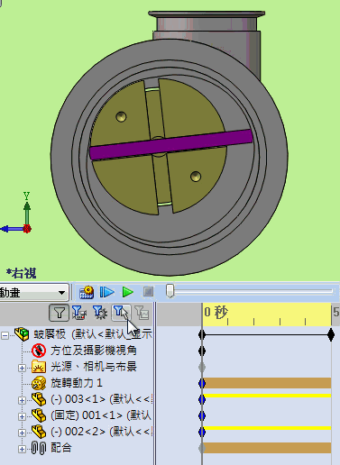

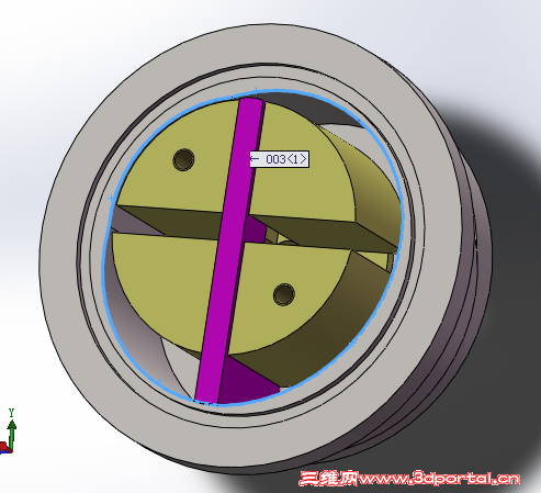

求助,哪位大神帮忙解说下如果做这个配合,本人菜鸟未满。需要把粉色的这个东西限制在蓝色的不规则圆内,同时黄色的圆柱与蓝色的不规则圆偏心。附件是2012版本的,是压缩后上传的,新人一枚,如有不符合论坛规则处请见谅,另外如有其它问题,请一并指出,求大神降临。" x% X" J$ _- Z4 P

发表于 2014-4-26 12:30:25 | 显示全部楼层 来自: 中国广东中山
本帖最后由 ancy237 于 2014-4-26 12:35 编辑 2 ?4 W0 h, w, U4 y9 B4 X
' C& K, {+ c  E2 q
看一下是不是你要的效果!
140426.rar
907.96 KB, 下载次数: 23

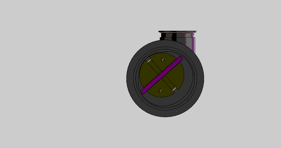

发表于 2014-4-26 13:26:00 | 显示全部楼层 来自: 中国浙江嘉兴
練習
' L0 K, ?/ n* d
参与人数 1三维币 +1 收起 理由
阿帕奇 + 1 如可以,请分享源文件

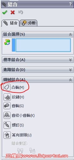

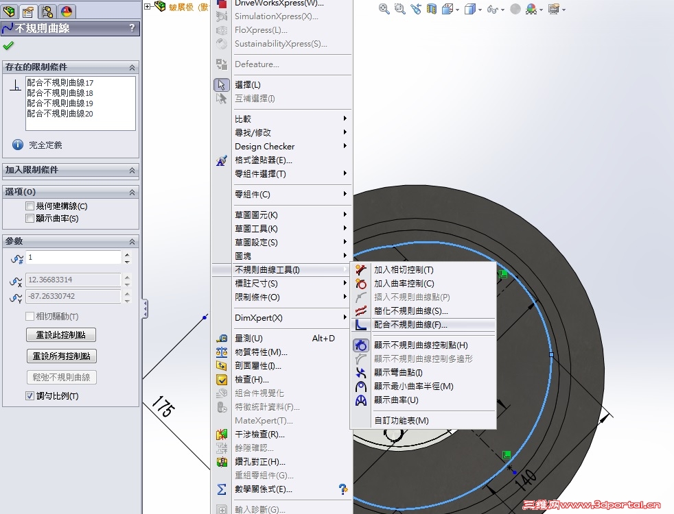

发表于 2014-4-27 10:25:14 | 显示全部楼层 来自: 中国广东中山
风火在线 发表于 2014-4-26 16:52 static/image/common/back.gif' B% j8 v% L  v6 d# V" E7 K
是否用的是宽度配合?
4 f3 U  b& p4 t4 L' n4 C: z4 H! I
這個用到的是機械結合中的凸輪配合,不過在結合前最好先使用配合樣條曲線(簡體版好像叫套合樣條曲線)不規則曲面的草圖線段轉換成一整條樣條曲線,圖片僅供參考:
阿帕奇 + 3

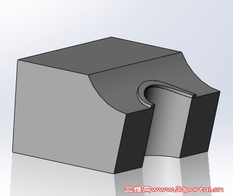

, D$ G( L/ @& [/ a4 z看一下是不是你想要的,我畫出來後看著有點不協調,呵呵 !!!

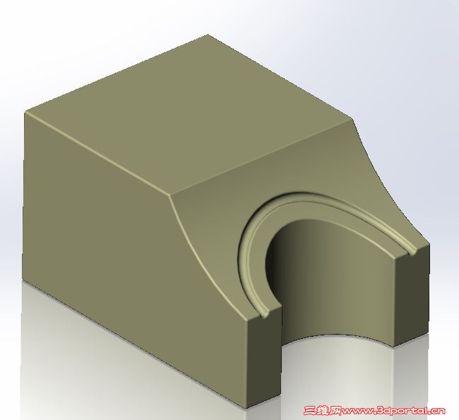

发表于 2014-4-27 17:23:09 | 显示全部楼层 来自: 中国广东中山
本帖最后由 ancy237 于 2014-4-27 17:25 编辑 ; R3 V" O1 I, n% l- k
ryouss 发表于 2014-4-27 12:54 http://www.3dportal.cn/discuz/static/image/common/back.gif) M! k1 u- k9 Z8 T
怎麼放在這裡!應該另做個主題.! i+ O. H1 I4 W% e' ~
參考了
  h$ E: H4 ?* R" i: P; v

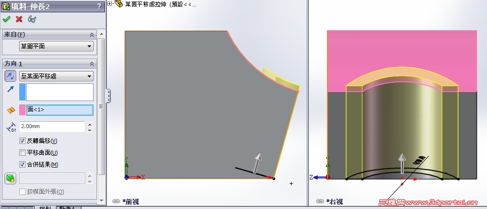

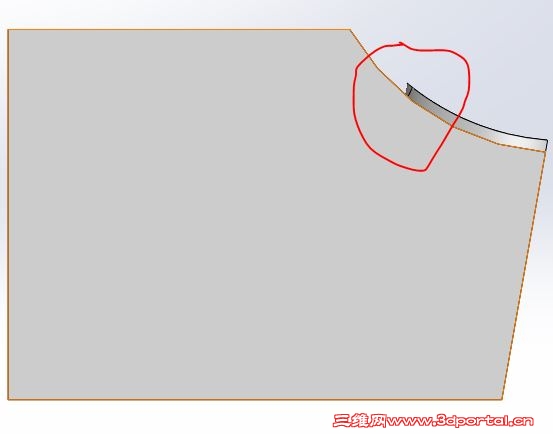

6 l& v, `: j- B7 O. Z+ o$ T拉伸的方法與掃描的方法有一定的差別,請參考圖片,掃描的方式更接近樓主要的效果,呵呵 !!!: g+ j  Y. ~0 g. K
另外,拉伸的方式選擇了合並結果後是不會出現如樓主圖片處的台階與曲面的相切線的,所以掃描的方式應該是正確的,請參考!!!4 ?* [: M4 v4 h; H0 v; W5 S

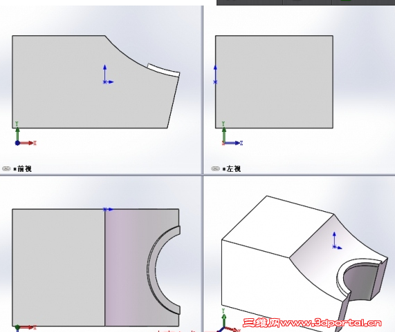

发表于 2014-5-6 12:18:35 | 显示全部楼层 来自: 中国浙江温州
ancy237 发表于 2014-4-27 17:14 static/image/common/back.gif
6 K! T& t- P" c5 i看一下是不是你想要的,我畫出來後看著有點不協調,呵呵 !!!
% l9 D' E1 ~# @5 W. _

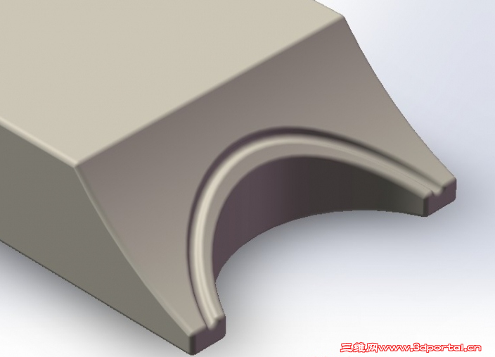

这个怎么搞了,像这种效果。
5 w0 X. J$ F  R' [4 Q QQ截图20140506121838.png 9 i' A1 ?, @6 a8 F6 t$ O9 q

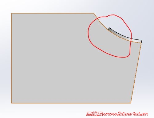

发表于 2014-5-6 12:22:17 | 显示全部楼层 来自: 中国浙江温州
ryouss 发表于 2014-4-27 12:54 static/image/common/back.gif6 G# v  ?9 d- j3 s" }
怎麼放在這裡!應該另做個主題.
8 S# E3 \+ N  E7 z% q參考了
, B$ m8 S( w) b+ S- I2 E
& @& L- {3 \; z1 G4 ~3 E

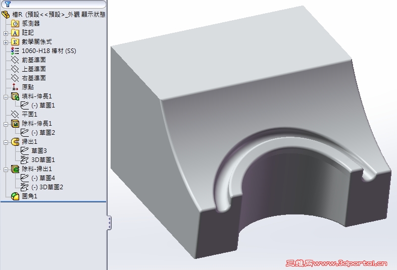

这个曲面上的切除怎么做到的
. Y9 V6 }% O  ~/ u; R- H9 j, R( @. f QQ截图20140506121838.png & Q$ ]% k/ B, a  s
发表于 2014-5-6 21:50:27 | 显示全部楼层 来自: 中国浙江嘉兴
自定义〆旋律 发表于 2014-5-6 12:22 static/image/common/back.gif
; h8 J; k4 E0 S- h( J$ ]这个曲面上的切除怎么做到的
# v8 H- ]" ~$ c" }; W參考
+ a# _* s/ G5 r1 c- o9 s0 i& S  c3 T4 s  K0 U
发表于 2014-5-9 11:06:54 | 显示全部楼层 来自: 中国广东中山
ryouss 发表于 2014-5-6 21:50 static/image/common/back.gif. e/ x( A1 {& G' d- @. @
參考
( `) S( H, }- H

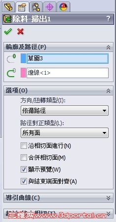

看你還用到了3D草圖,其實沒那麼麻煩吧,只用掃描就可以完成了,只是要注意一下設置!
. e* Q7 y) G% z5 \0 l7 ?; U

发表于 2014-5-9 17:26:06 | 显示全部楼层 来自: 中国浙江嘉兴
ancy237 发表于 2014-5-9 11:06 static/image/common/back.gif1 h7 D3 w; p8 K$ x
! i6 c. j' Q- P4 v# q3 w5 h" f9 D
麻煩再試作如15#的圖看看,謝謝!
