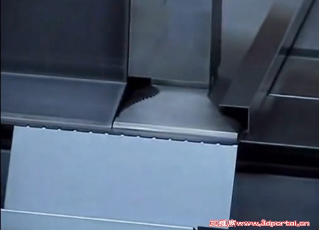

; B, L% C& d5 P" q0 ?; u  @. o3 H2 U就是这种成排的槽孔阵列。折弯轴线是沿着槽孔长轴的,而折弯区域的宽度通常小于槽孔的槽宽。
  P. H$ |* w9 V* y# G. I; J4 Q  ?8 j: V
如果在钣金的平板样式上面切除当然可以,但是这样的话就只能在展开模式下查看零件了。不知有什么技巧没。望不吝赐教。

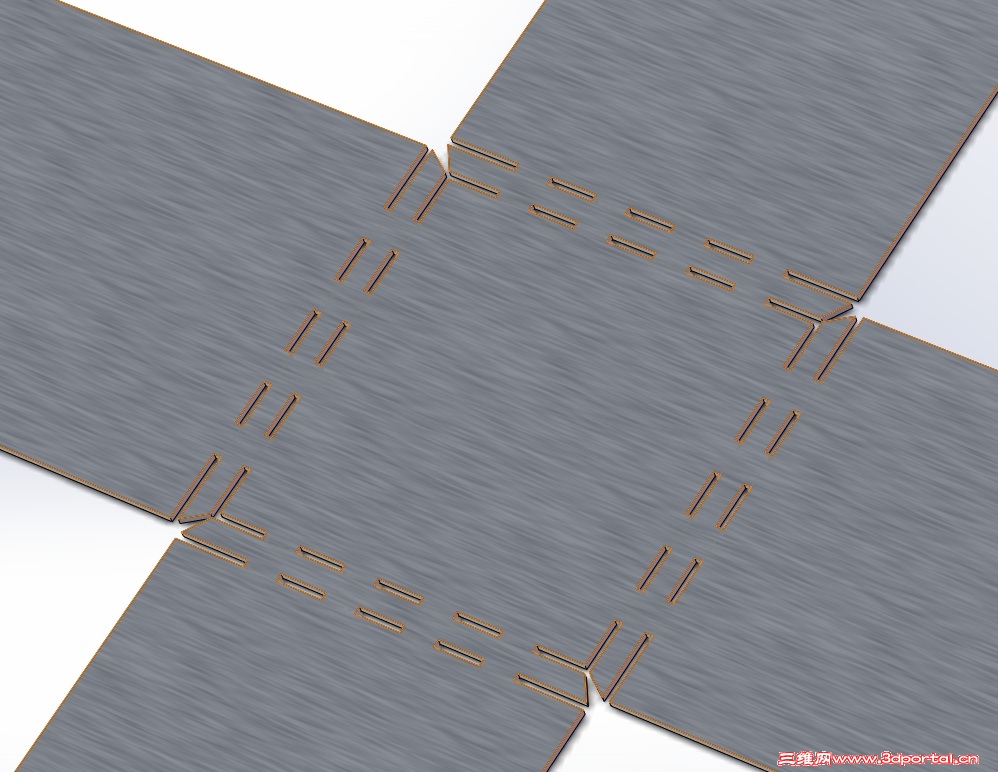

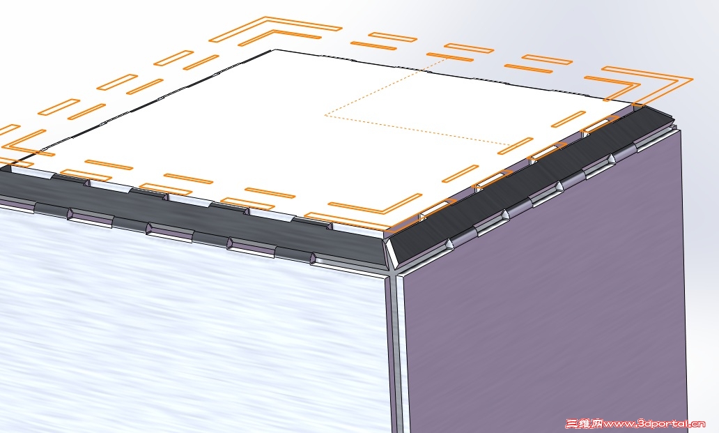

 楼主| 发表于 2014-4-26 17:00:20 | 显示全部楼层 来自: 中国广东广州
) _0 R7 ~! B  o/ R" r5 {: |8 ?2 C5 [
用一个草图拉伸正交切除的方式实验了一下,还行吧。收集更多的做法。
