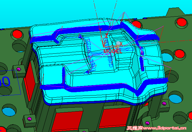

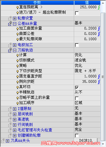

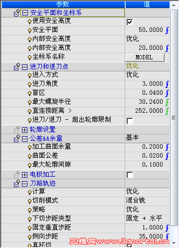

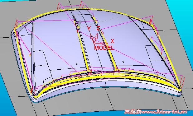

怎么设置二粗才能达到理想效果  不去加工没有角落的曲面  如图

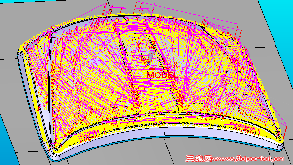

 楼主| 发表于 2014-4-26 14:40:33 | 显示全部楼层 来自: 中国江苏镇江
本帖最后由 biyunhejojo 于 2014-4-27 13:50 编辑 9 E  G( E  k: V
% J' E# |$ c- L& I: ~想要的是最后一张图的效果  不过我的设置只能出来倒数第二张的样子
, v1 H3 r! K# j5 ~+ K: A" i

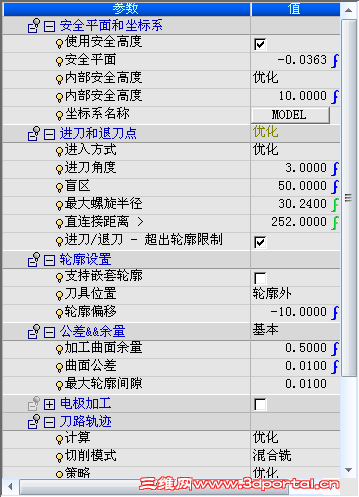

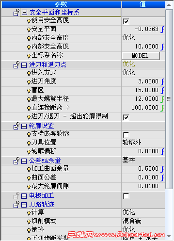

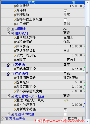

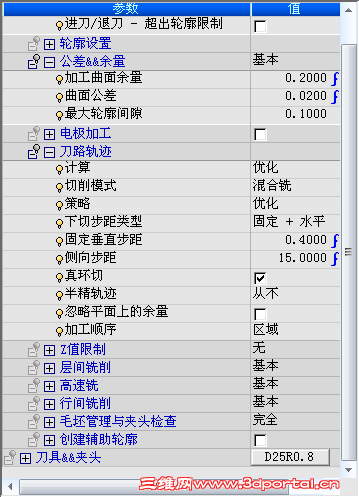

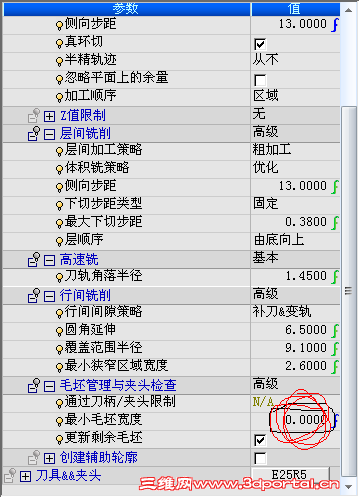

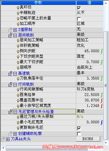

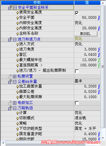

) |$ J8 ^% t6 e, k& S, k另附论坛下载的高人图档刀路效果 大家帮忙参谋参谋

要得到第二张就设两组面,不想加工的量留大点(大于残留)

你原来在论坛下了个图档别人用Cimatron的版本是和你的一样不?有些刀路在同样参数的情况下,如果使用软件版本不一样,算出来的效果是有出入的。

很简单,适用任何版本,二部的上把刀加一把骗刀程序就有最后一张图的效果

用更快的,和高精度的试试,会有你想要的效果

刚实验了  没有想要的结果

不行的话。在之前用开粗刀具(最好大点)做个平行光刀的假程式 余量和二粗一样。二粗刀路会很漂亮
