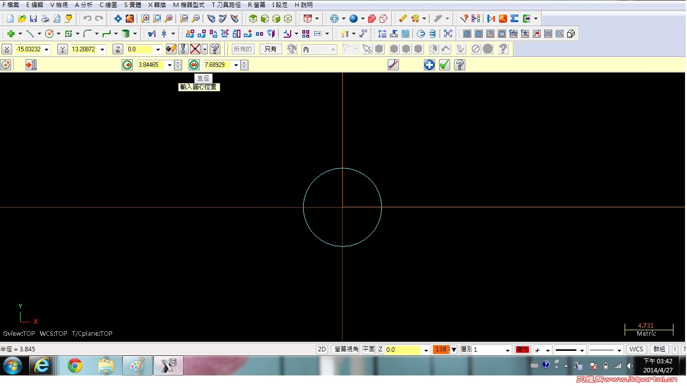

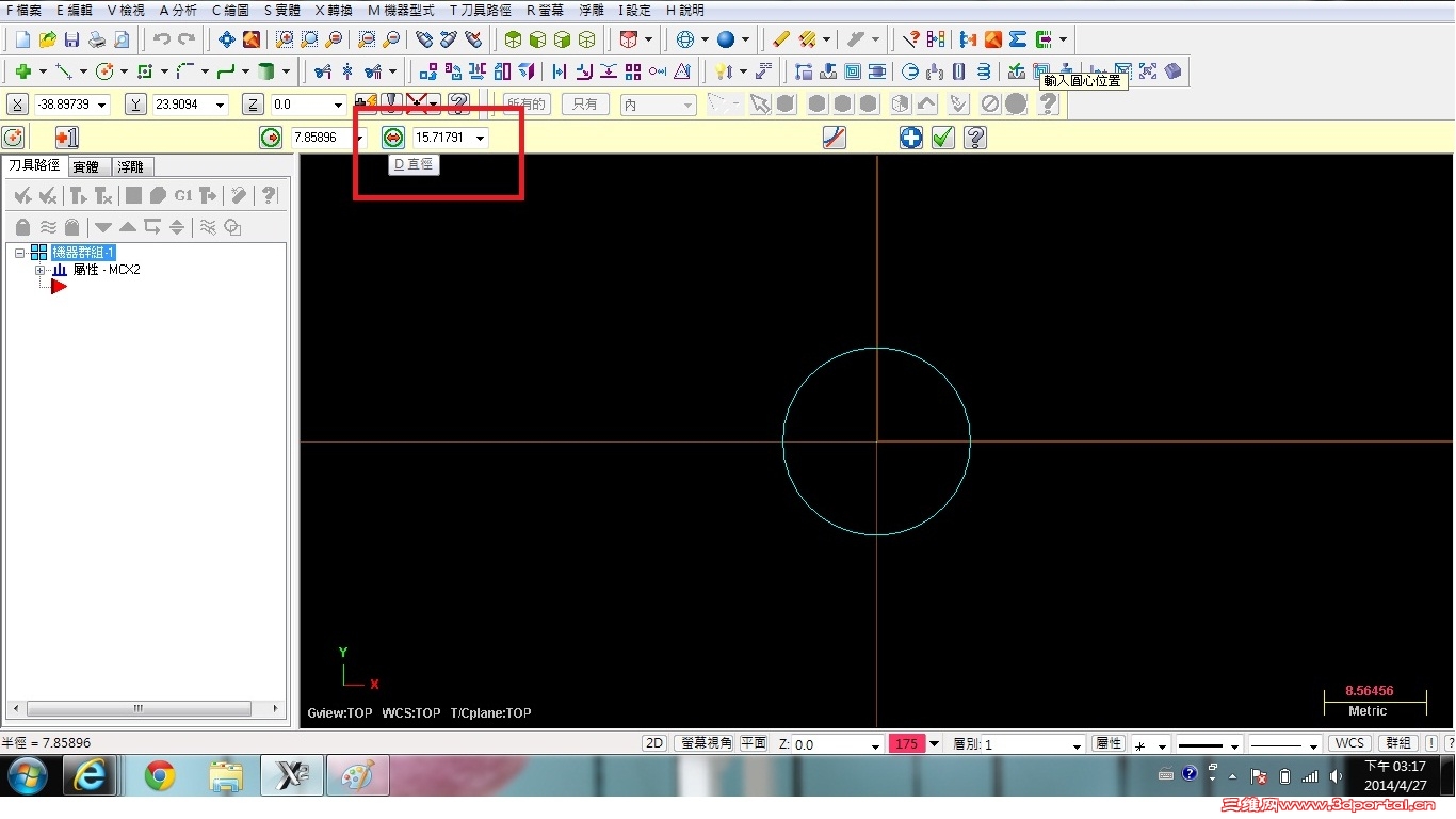

 楼主| 发表于 2014-4-27 15:30:34 | 显示全部楼层 来自: 中国台湾
3 F: @$ J! G) `% e* k: L
# T7 F. d7 ]$ A8 R1 W但在x6版本下滑鼠移過去卻沒有快速鍵的連結出現,只顯示出按鍵功能,所以沒辦法使用,反而在x2版中有出現對應的快速鍵
  g& F8 j0 z/ J' R請問AUTOCADR41您是一安裝完成就可以使用快速鍵了嗎?
x2
x2
x6
x6
发表于 2014-4-28 22:07:26 | 显示全部楼层 来自: 中国江苏无锡
meflycar 发表于 2014-4-27 15:30 static/image/common/back.gif; s$ O: b% H6 N" w$ z0 W7 r
但在x6版本下滑鼠移過去卻沒有快速鍵的連結出現,只顯示出按鍵功能,所以沒辦法使用,反而在x2版中有出現對應的 ...
( k  J* I- A8 g7 J1 {
我的是安装后就有的,是英文版。你图片显示的是汉化后的内容,有可能是汉化时把“D直径”汉化成“直径”,应该不影响这个快捷方式。' a; B' P; z/ ]6 j
你可以这样来试试:  b* t$ M9 n0 l! Q4 R
例如:需要画一个直径是20的圆1 b7 l& `' F& C+ s& h0 U$ a5 S
1、选择画圆(圆心点); u& t% O: s2 ?) c) e
2、用鼠标在任意点选择一个圆心
1 |% D$ L* J: l  \6 u* S. o, \9 Q3、用键盘输入“D”2 ~4 c9 c1 q7 b! i" ?
4、用键盘输入“20”,按“Enter”确认
; [5 u3 M* W  B4 W4 z" r2 |, I5、看看是否已经画出了一个直径是20的圆。

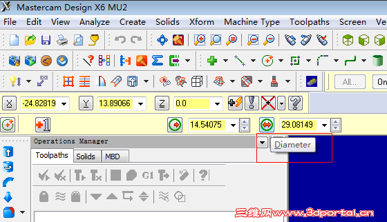

发表于 2014-4-28 22:11:40 | 显示全部楼层 来自: 中国江苏无锡
看看我的显示内容
发表于 2014-4-28 22:14:09 | 显示全部楼层 来自: 中国浙江嘉兴
meflycar 发表于 2014-4-27 15:30 static/image/common/back.gif+ l  f4 s) c3 d  T9 d5 ?5 d8 @
" p2 J( U; Q+ m" ^9 ^0 C显然是汉化问题,汉化漏掉&D 时会造成快捷键无效的。
