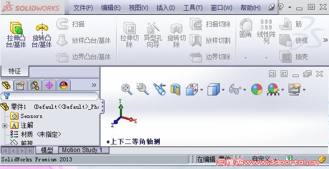

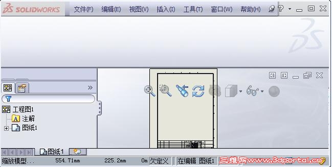

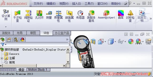

各位大侠,至急求助,我的SW13,现在出了一个大问题,在打开装配图时工具栏里的各项功能工具都有显示,可是打开零件时,要编缉时只能显示特征,没有另的功能。同样进行工程图编辑时,工具栏里就什么也不显示了,这是什么原因呀?!!求解
9 _% r, o% l' l4 Y' P7 _' G' T% |' G
 楼主| 发表于 2014-4-26 22:18:42 | 显示全部楼层 来自: 中国浙江杭州
补充一下,我每次都要添加一遍,可是下次再打开时又没有了

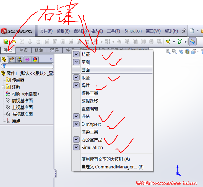

1、零件图中:
  m4 V; }5 O4 y7 I
8 G, a! R3 J0 H$ g4 Z8 H6 { 20140426-2.PNG & x; Y7 c5 l, |4 o; U% x! A' [
+ X0 h9 C6 X4 C; D: q

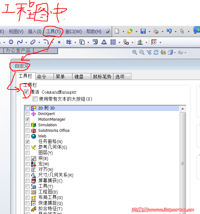

( v1 }& r# t1 ?) P) h2、工程图中:4 A  y+ H* U& l9 Q8 i+ T
( _2 j& {9 f* a. U# r. R
 楼主| 发表于 2014-4-27 08:51:00 | 显示全部楼层 来自: 中国浙江杭州
我爱用acad 发表于 2014-4-26 23:35 static/image/common/back.gif
3 U9 d" t% r( h9 V- @0 F1、零件图中:
) S' E* `/ c, n4 E! M9 A这样是可以的,但是当SW关闭后,再次打开时又全都没有了,还要再重新设置。有没有锁住的方法呀?
