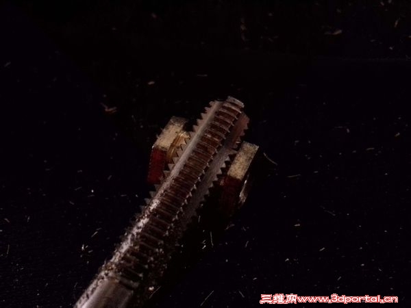

如题  以前一根丝锥加工4万最少,可是最近上新丝锥用不了1000个就挂屑,造成攻完的螺丝孔径变大,攻丝轴调校的没的说,攻丝时没有用冷却液和润滑油,因铜屑的回收问题,有人说铜料有影响,请高手赐教?  L( D0 D9 T7 L4 M0 Q( z5 D
+ L9 n; v3 d4 {% O( O图中丝锥上有挂的屑。

试试挤牙丝锥,无屑、螺纹强度以及精度都很好,螺纹牙型饱满、光亮,可以试试看
2 o. l* t2 G+ s+ W0 h% |) C挤牙螺纹底孔尺寸见附件,网上搜来的,供参考
