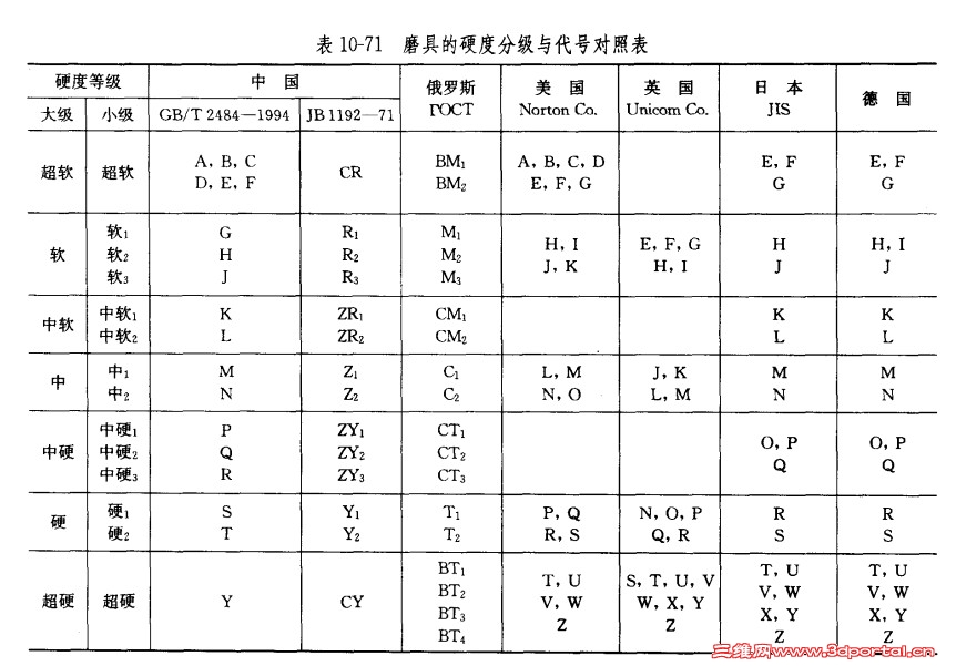

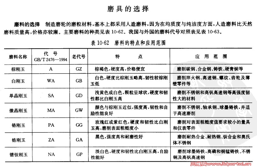

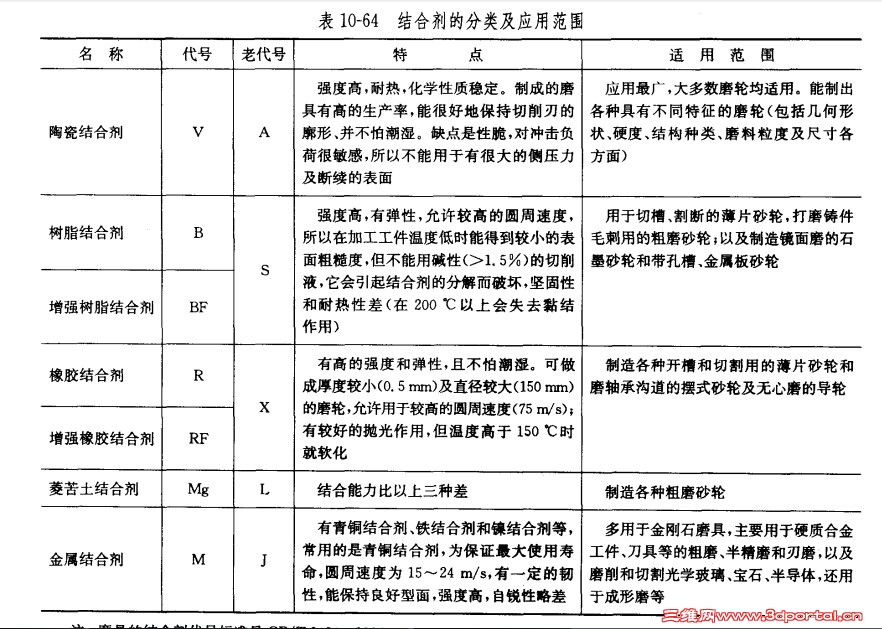

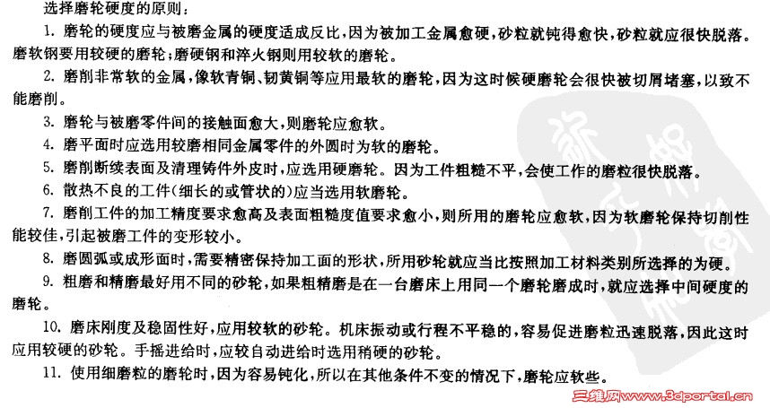

" S( s& B8 @' T+ Q% `4 e* N                    要磨一个试件,硬度HRC58。粗磨就行,砂轮尺寸,250x25x32,    应该用什么材料的,多少硬度 的,多少粒度的砂轮?,有知道的吗,告诉我一下,现在选了一个,磨不下去,工件磨红了。先谢谢了。& d# ]& t* g6 x! Z1 {6 y# c3 @
发表于 2014-4-28 12:44:23 | 显示全部楼层 来自: 中国湖南岳阳
白刚玉、陶瓷结合剂、46#、中软。

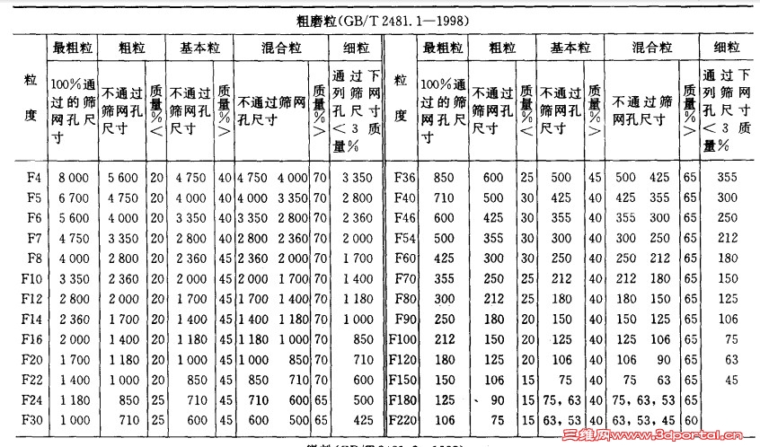

8 N' R, H& p; z7 Q/ B6 q白刚玉、陶瓷结合剂、46#、中软。
; X+ U* H) i3 t. R4 b: t谢谢指教。粒度要是选36的呢?想让砂轮粗点,磨的能快些不?
发表于 2014-4-28 16:33:17 | 显示全部楼层 来自: 中国湖南岳阳
喜欢caxa 发表于 2014-4-28 16:12 static/image/common/back.gif1 G# ~- B( M* ^( x; G1 o% Z
9 `1 Z* Q" D. |  D7 _也可以。" o5 I5 w" ~& k. S- m

发表于 2014-6-17 16:06:17 | 显示全部楼层 来自: 中国天津
这都不叫事儿,用什么设备磨的呀?平面磨?随便在某宝上买个46K的铬刚玉砂轮,装上后用修笔修粗,再磨,记得用水降下温!千万别可着一块地儿使劲蹭,均匀的移动研磨!
