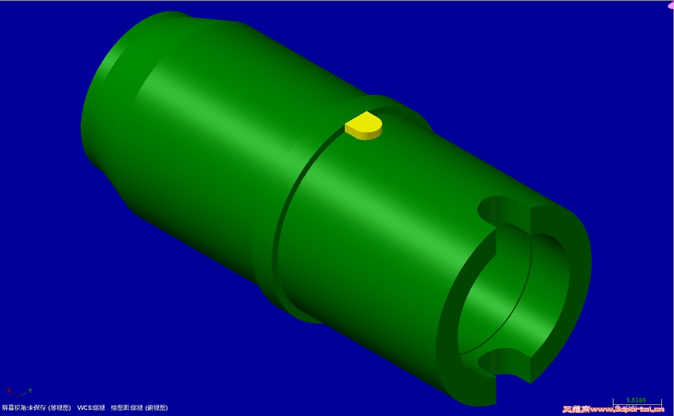

[讨论] 黄色部分的加工

要打火花吗

1, 这种设计不对,不是经济加工的方法。可以用镶键来解决。, y* s1 s5 }: H" u' i
2. 如果设计人员不改,只有用电火花机床用电极放电加工。没其他的办法。

正解,一般都是没加工经验的新人设计的东西,.讨论怎么加工简直就是让这种低级的错误一错再错.,讨论怎么设计才是问题所在.

* v7 V4 {7 J. D5 H7 w8 M% z- O6 d' u是该好好的教教那些开发的人员
