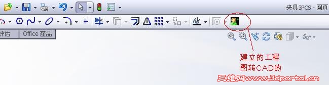

前段时间在论坛上看到的文章讲到宏,里面有这样一段程式代码,然后把图层、颜色等都编辑好,在把SW工程图直接建立宏快捷键,直接一点快捷键,就出同工程图一样的文件名字的CAD图档,各图层,颜色都跟设置的一样,我试了下,蛮好用的,求高手在推荐一些程式代码,或者相关书籍学习学习,谢谢!

" z! f# _2 N- G: X 11.JPG
