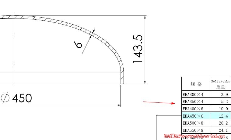

8 y& l( n, F* |: y% r在这个帖子学习了一个名词→表驱动。+ H0 V) `- Q2 c; M
以此为依据,扩展表述“ 系列零件设计表”等价于“Excel驱动制图”表述。4 J( @$ L6 {* ?* `
邢启恩讲座—利用系列零件设计表建立标准件库—在线播放—优酷网,视频高清在线观看% \/ M0 n7 g; O' l
http://v.youku.com/v_show/id_XMjUxNDk1NjE2.html- N& i+ i4 V. X8 S; v9 L! ]
Solidworks的系列零件设计表(Pro/e称为族),无需编程,只需按照“系列零件设计表”的配置规则.
6 B% v6 M8 g' u' @! Q0 W) ^例如用“系列零件设计表”绘制压力容器封头系列图纸→在excel中,以GB/T25189依据,按“系列零件设计表”的配置规则,进行数据整理,即可,绘制GB/T25198《压力容器封头》系列图纸,详见结果。) ?/ c8 w1 ^) \& K* R7 R" A6 Q% N
  K( B5 C, U9 }1 a" o
2.jpg 5 p0 |/ Q+ ]/ n$ g  |0 Z
