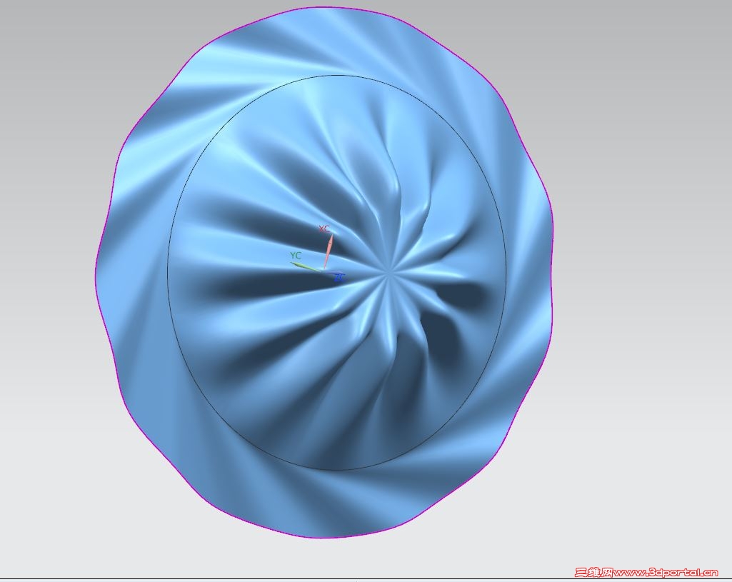

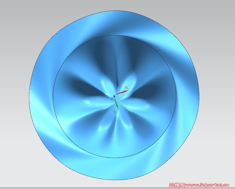

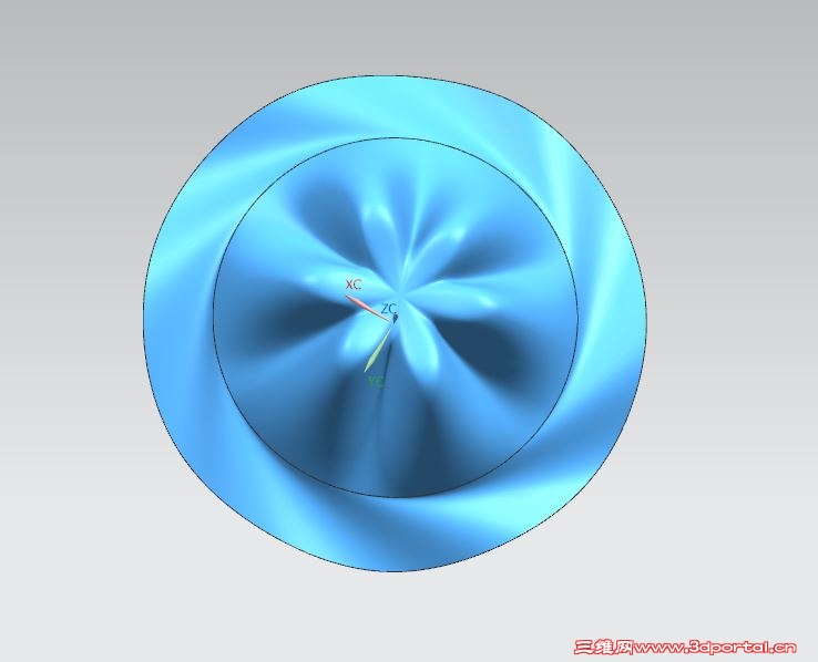

这个是旋转纹,不知道有什么方法可以精确的旋转多少度,突起的部分是旋转大小来实现的,关键我也不知道精确的话旋转了多少度4 x& X+ M: `; g' y, R6 m  l& X, r
旋转纹
旋转纹
旋转纹后的壳
旋转纹后的壳

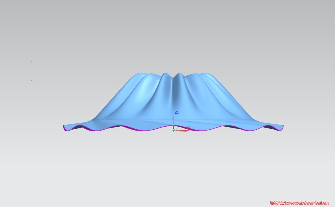

发表于 2014-4-28 17:21:24 | 显示全部楼层 来自: 中国河南安阳
看不出形状啊,不要光是俯视图,来个测视的,
发表于 2014-6-15 08:15:02 | 显示全部楼层 来自: 中国广东广州
等分来分。
发表于 2014-7-22 08:56:23 | 显示全部楼层 来自: 中国广东清远
画一个,进行阵列。
 楼主| 发表于 2014-7-23 08:17:22 | 显示全部楼层 来自: 中国浙江宁波
这个凸起的花瓣是用填充曲面做的,低版本没有这功能还不好做,首先得做波浪旋转纹,必须是旋转纹,然后填充曲面相切完成,g2连接惊喜更多
