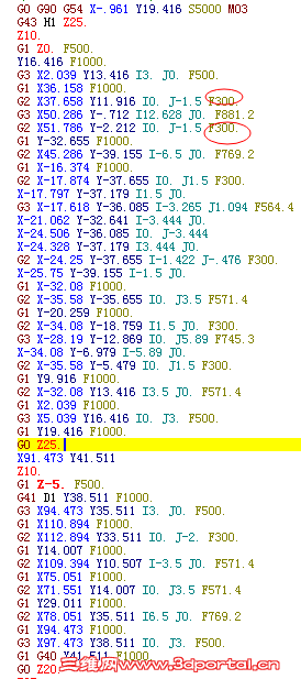

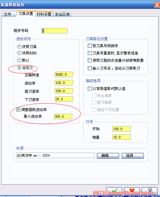

4 F/ R; S7 M3 y0 ]# J! n拐角减速可以通过属性-刀具设置中进给倍率参数设置更改拐角速度,圆角越小减速越小,反之,当拐角为直角时F则是设定的值!9 u, e9 F% Z+ ?/ R7 Q" O

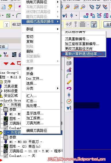

还有在节点也可以改转角速度。。。。。。。
