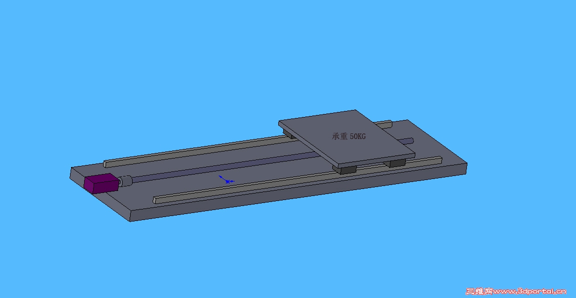

类似这样的结构,如何对导轨和丝杠进行选型,以及电机的选型,和各种计算,(例如要求1m/s等等),谁做过这方面的设计,多谢指教

发表于 2014-5-3 21:59:16 | 显示全部楼层 来自: 中国广东东莞
这个计算太简单了,选定丝杆导程,计算加速度,减速度,由此计算附加载荷,一般附加载荷占了总载荷的大部分,最后就是根据丝杆的效率计算马达。

发表于 2014-5-5 07:48:36 | 显示全部楼层 来自: 中国辽宁沈阳
一般先按负荷在厂家导轨样本上选型,之后按传动结构计算数据选择电动机。

发表于 2014-5-6 10:40:40 | 显示全部楼层 来自: 中国辽宁沈阳
$ K: g8 Y+ {" R/ @) Y
, Z, H' o7 Y& q( ]3 k$ J, T两个导轨之间的间距一般按移动工件的尺寸确定,不是计算。它属于结构设计。因为选型时已经计算了受力所以没有特殊情况不在重复计算。
发表于 2014-5-6 10:53:55 | 显示全部楼层 来自: 中国广东东莞
电机选型我们一般根据经验来选型的,丝杆选型要看你所需要的速度来选,
