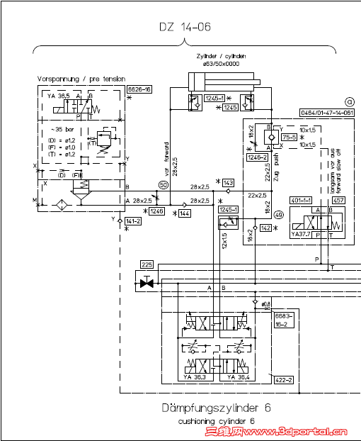

各位网友:为什么有的溢流阀回油(回油箱)要加单向阀,增加背压为了什么?

是串联在溢流阀后面么?在低速大扭矩马达应用回路上确实有控制背压的说法,在凿岩机的回油路上也有控制背压的要求

发表于 2014-4-29 13:54:24 | 显示全部楼层 来自: 中国陕西西安
增加回油背压主要是,油液在管道中有可能存在层流或者紊流,加单向阀可以避免出现紊流,或者里面进入空气造成的油液一股一股的回来不是很顺畅,而且回来的油都带有气泡,不利于液压系统的稳定运行,所以加单向阀。

发表于 2014-5-3 22:12:46 | 显示全部楼层 来自: 中国江苏南京
楼主能上原理图 会更好些

发表于 2014-5-5 09:37:24 | 显示全部楼层 来自: 中国上海
个人认为回油加一点背压确实系统稳定一点。要具体看系统调试的情况决定背压值。特别是有负性负载的系统内。
