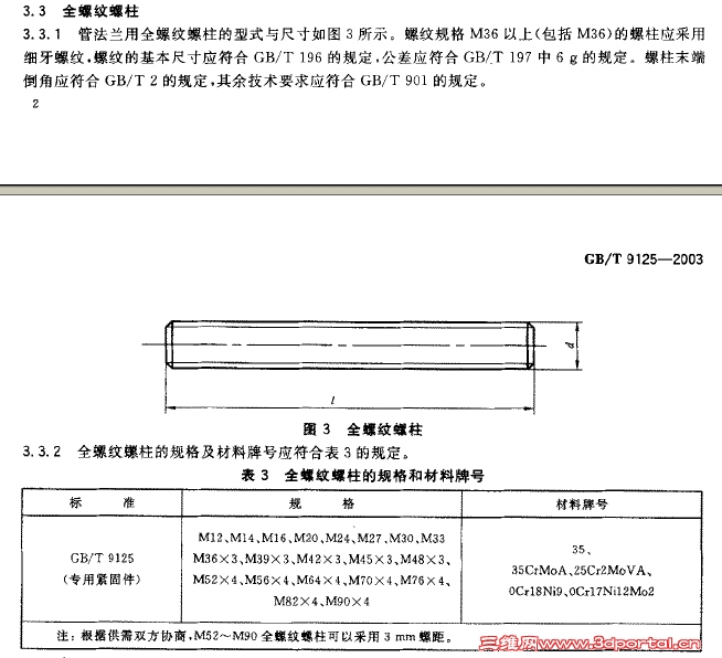

有谁知道全螺纹螺柱的标准吗?国标和DIN标准分别是什么?" G1 v& l( }9 u, `9 D  V5 c" m
求指点

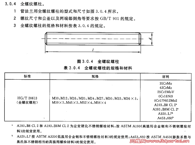

6 q: @8 w* x, h1 K( K! }4 u) o9 Q$ f8 c! q6 O
HG/T 20613-2009 钢制管法兰用紧固件(PN系列)标准中有全螺纹螺柱。2 r  _6 w# p* T% l5 ^2 r( g, Y; W
全螺纹螺柱应该是DIN976( p' s6 x, m- Z2 s' ^
发表于 2014-4-29 18:13:30 | 显示全部楼层 来自: 中国广东肇庆
国标是GB/T9125-2003管法兰连接用紧固件7 ?2 s* C+ x7 d9 u" A
4 [3 a* H$ S$ P: W Snap2.jpg
asdolmlm + 3

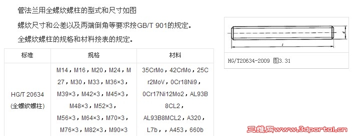

发表于 2014-4-30 09:45:17 | 显示全部楼层 来自: 中国广东汕头
DIN有牙条也有牙棒,DIN 976-1-1995牙棒,DIN 976-2-1995牙棒,DIN 976-1986牙棒,$ I2 B! E* i" h- U+ X7 f
其他标准有GB/T 9125-2003 |管法兰连接用紧固件,HG /T 20634-2009 管法兰用全螺纹螺柱(CLASS系列),HG/T 20613—2009管法兰用全螺纹螺柱(PN系列),SH-3404-1996管法兰用紧固件,ASME/ANSI B 18.31.2-2008 连续螺纹螺柱,ASME/ANSI B 18.31.1M-2008 米制牙棒
