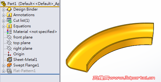

QQ图片20140429135208.jpg 3 V, {& c2 @- K
1.这个实体怎么转换成钣金3 F8 r& R# ]# d+ b8 X2 s$ j
2.这个零件怎么展开0 a, {7 N! a' F+ N' ~2 }: f0 f
3.要求用一块板子做成这个形状,求折弯方式

 楼主| 发表于 2014-4-29 15:53:08 | 显示全部楼层 来自: 中国四川成都
neko 发表于 2014-4-29 15:05 static/image/common/back.gif' j: U/ i/ X0 b" y& x" S
1.外掛的沖壓軟體,如 Logopress
$ L5 O: {, r9 _* G2.外掛的沖壓軟體,如 Logopress+ G; W* U: Z8 [) n% T' _
3.模具沖壓成形
+ L* a- H2 a$ h9 ^- h
折弯后直接弯曲成型这个请详细点

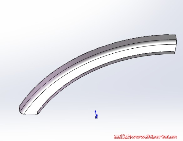

发表于 2014-4-29 16:01:02 | 显示全部楼层 来自: 中国广东广州
是要这样子嘛

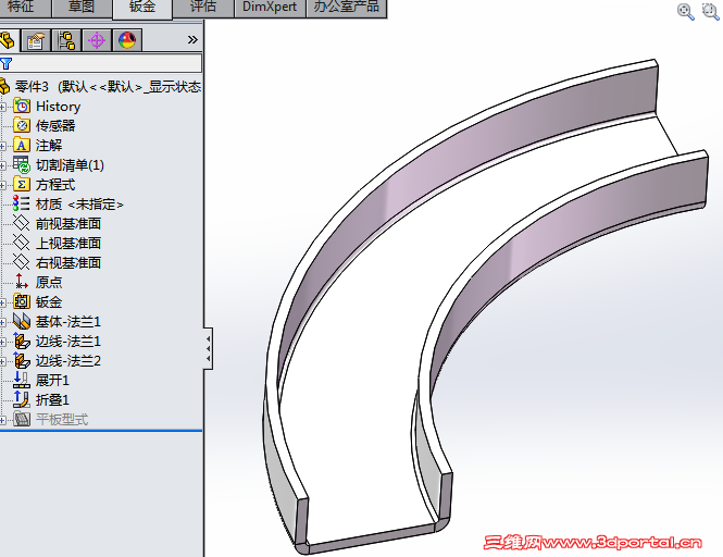

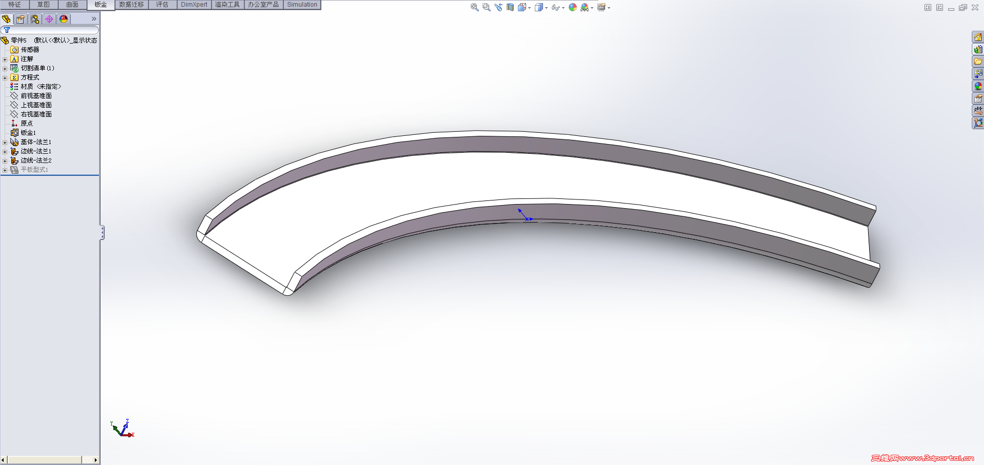

发表于 2014-4-29 16:04:20 | 显示全部楼层 来自: 中国浙江金华
直接用钣金做就行了。给你附件,不过 我是14版的,希望你能打得开哦0 A1 f# ^9 Y$ O: ~, G
+ h5 j# Q( u3 `" p8 d9 s$ r QQ截图20140429160228.png 0 ^& p1 l3 L* E/ P
) P4 a* G3 p9 I" z' Z; v$ }. T) q) M# x  `
零件3.zip
143.28 KB, 下载次数: 18
 楼主| 发表于 2014-4-29 16:09:04 | 显示全部楼层 来自: 中国四川成都
sunrays110 发表于 2014-4-29 16:04 static/image/common/back.gif
# }, K( f! p: O* z  @  X, G! @0 h直接用钣金做就行了。给你附件,不过 我是14版的,希望你能打得开哦
0 _6 a0 n* I  I* ]5 y
一边是大R,一边就是材料折弯后的R,主要是折弯方式,还有图应该怎么画

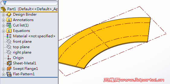

发表于 2014-4-29 17:10:26 | 显示全部楼层 来自: 中国台湾
) c/ w5 }6 ~  y: ]直接用钣金做就行了。给你附件,不过 我是14版的,希望你能打得开哦
. c) w, [4 Q3 [/ r: {/ u- e* X$ o2012的「新」功能:鈑金掃描,一步就搞定了…
- @1 E) o9 t& U: W
' p& Q. R  `" H7 H) P4 x, t* L8 a9 J+ H9 X& M2 @
2.png 5 [7 r+ t9 w+ v8 m$ L: S

 楼主| 发表于 2014-4-30 16:51:39 | 显示全部楼层 来自: 中国四川成都
gt.adan 发表于 2014-4-29 17:10 static/image/common/back.gif1 o6 ~  D. Z7 T' B2 u, e
& H+ W) p3 Z) p. O1 U4 u# L; I但是该怎么加工?
发表于 2014-4-30 19:12:50 | 显示全部楼层 来自: 中国台湾
lsmaim54 发表于 2014-4-30 16:51 static/image/common/back.gif
; x3 \+ f9 A" f- u; u. S9 [* @但是该怎么加工?
3 x7 @/ y* K$ V9 R: ?( J
樓主沒接觸過「沖壓工藝」?
