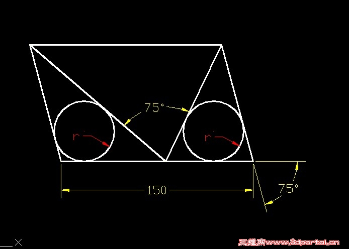

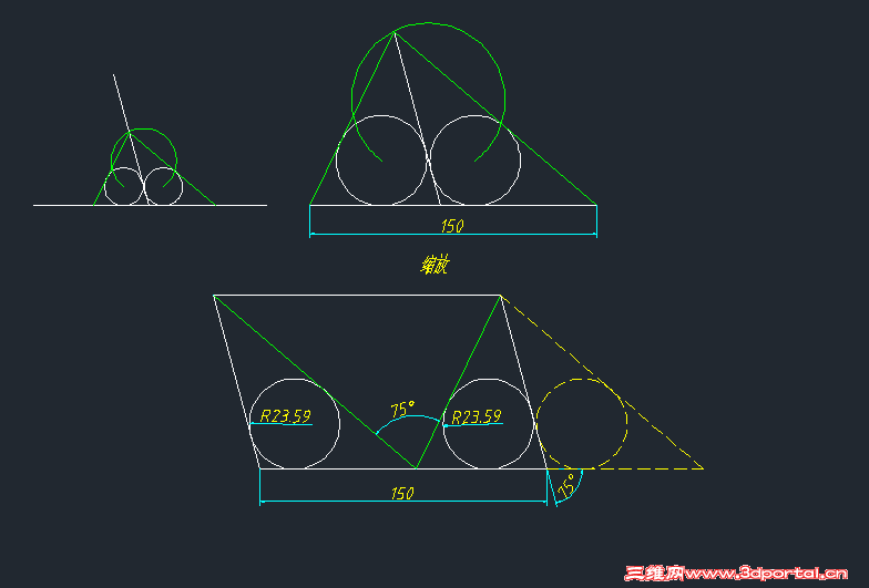

[求助] 这图怎么画?
发表于 2014-4-29 20:36:27 | 显示全部楼层 |阅读模式 来自: 中国辽宁鞍山
谢谢,几何画法。( J2 D/ F7 n3 q! z8 Z1 q, X6 Q

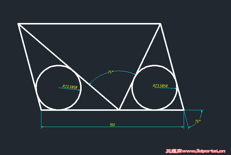

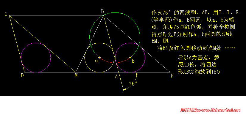

发表于 2014-4-29 21:30:56 | 显示全部楼层 来自: 中国广东
4029.PNG 0 s$ Z2 v' A7 v# B% z( j- U
) c( ?( c5 i$ k  i2 b: o9 R+ q0 H2 k
 楼主| 发表于 2014-4-29 21:39:20 | 显示全部楼层 来自: 中国辽宁鞍山
泽畔无语 发表于 2014-4-29 21:30 static/image/common/back.gif
6 H% ^4 }6 _, P8 p
说说怎么画的呀,谢谢* N) Y' l  ~* Q4 d3 L3 I

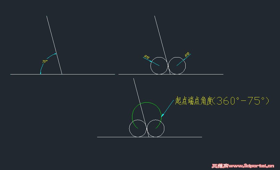

发表于 2014-4-29 21:43:08 | 显示全部楼层 来自: 中国广东
$ ~6 P4 O, S+ a/ ]提示一下
 楼主| 发表于 2014-4-29 22:28:11 | 显示全部楼层 来自: 中国辽宁鞍山
泽畔无语 发表于 2014-4-29 21:43 static/image/common/back.gif4 w! b/ T! @  n7 Y* y: t% j
提示一下
2 \: g5 ^! W$ t5 d( N! n/ x! x还是没会画。
发表于 2014-4-29 22:29:57 | 显示全部楼层 来自: 中国广东
龍之蠍 发表于 2014-4-29 22:28 static/image/common/back.gif& i0 D6 _0 ~" N, Q9 K2 _) s& v
还是没会画。
" l+ d$ I/ I" n$ ?/ {+ O: V  ^
40292.PNG ' L  B+ \8 g5 s2 f% l! G1 |4 i
" C- j; g! V) u' V
2 r2 a4 D: Z8 I+ v
, W5 F) d$ M2 W+ l2 o8 a# X8 D2 L  ?0 M: ]' m/ Z
5 m6 r/ q6 T  q- Y) y& ^9 z; t
 楼主| 发表于 2014-4-29 22:36:19 | 显示全部楼层 来自: 中国辽宁鞍山
泽畔无语 发表于 2014-4-29 22:29 static/image/common/back.gif
) G8 H. _" R+ P" a; o" N
衷心的感谢。

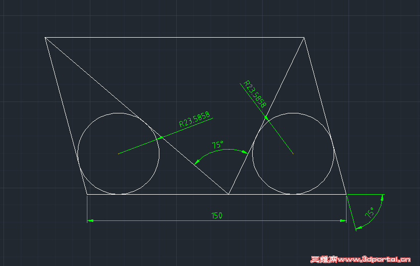

发表于 2014-4-30 08:37:20 | 显示全部楼层 来自: 中国江西南昌

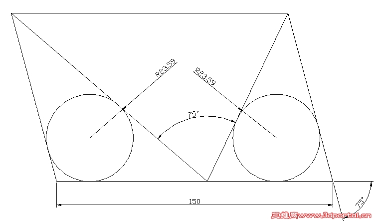

发表于 2014-4-30 09:06:50 | 显示全部楼层 来自: 中国陕西西安
练习。
+ O9 e, [; ]3 S# }" M8 {9 i& ~

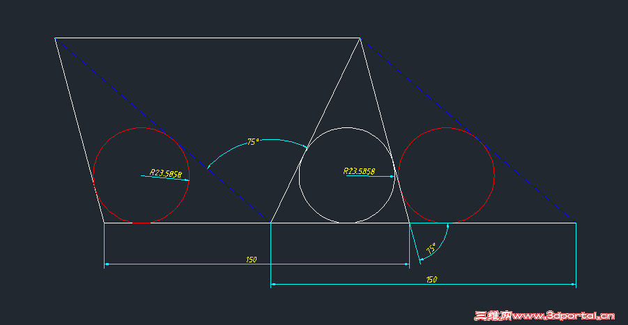

发表于 2014-4-30 20:13:53 | 显示全部楼层 来自: 中国北京
Y[_O2Q40}XXX]1A4B3G~`_Q.jpg 4 W, O4 D' r1 Y6 g0 E6 ?3 x2 r
7 c" D" n! z+ y6 U( s; n
3 ]( b) b" `4 ?* C( e# b2 ^8 X' F
