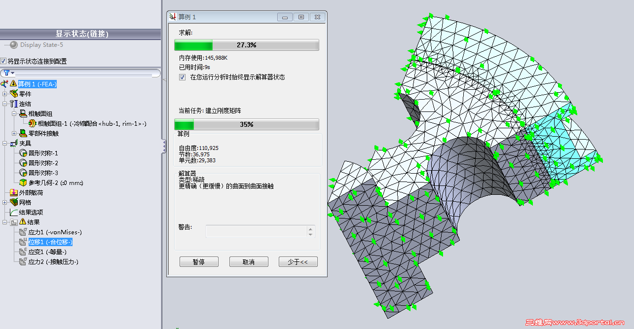

Solidworks Simulation 2013冷缩配合分析问题! O6 q( A$ \5 Z1 d, d6 P4 D2 n
在分析时,圆形对称具体怎么用,在2012中直接对称就可以了,2013后就不能用这个方式了;
# ~; F4 i: ^; L: y* f# I由于2012SP5.0分析有问题,尤其是运动分析转零件应力分析,结果差得离谱。所以改2013SP5.0就没有问题了,就是这个圆周对称特别慢,是不是用法不对,求教?+ a; b/ D% R# M$ g4 j
