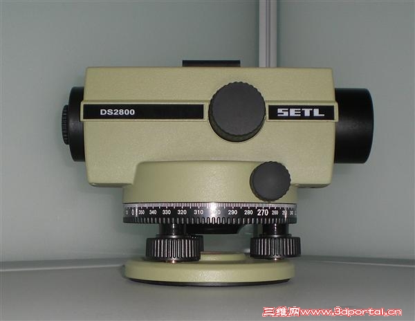

图中水准仪的调平机构原理?怎么实现的。

自动安平水准仪依靠圆水准泡进行粗略调平,这项工作的目的是让水准仪的望远镜轴粗略的处于水平状态.自动安平

我想知道下面的三个螺母调平机构的设计,大家有熟悉的吗

水准仪三个调平螺栓的手轮上下分别是反正扣螺纹,观察两个方向的水平气泡可看哪个方向低或高,可拧动这个方向的手轮进行调节,反复看气泡、反复调节,直到认为已水平为止。
