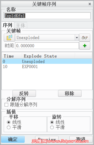

6 ]* x* }! o" u1 l7 \用快照的方式 。" W; h) {, f. ]( ?
创建简单的动画不难吧 。
发表于 2014-4-30 18:46:31 | 显示全部楼层 来自: 中国广东深圳
先在装配图中定义好连接条件(例如:销钉、滑动杆),再在机构中定义好伺服电机,设置好速度、时间,就可以模拟机构运动啦。
