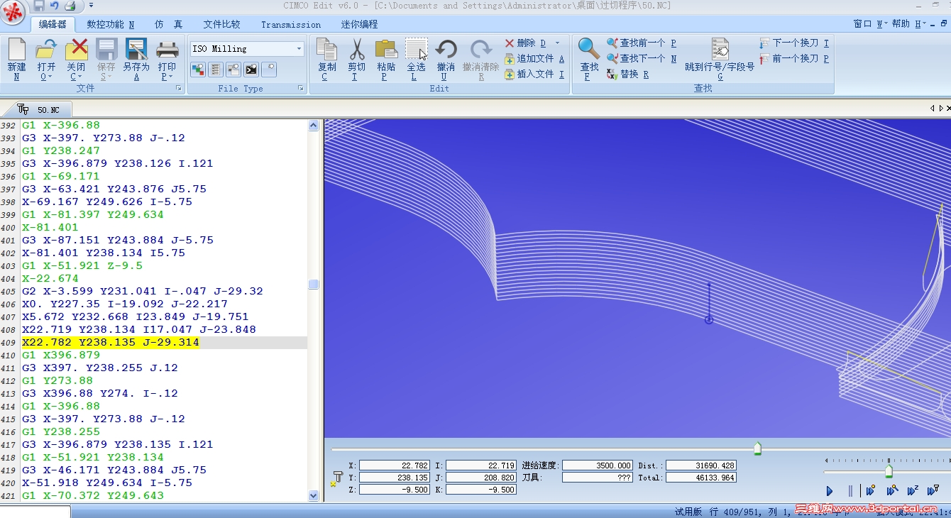

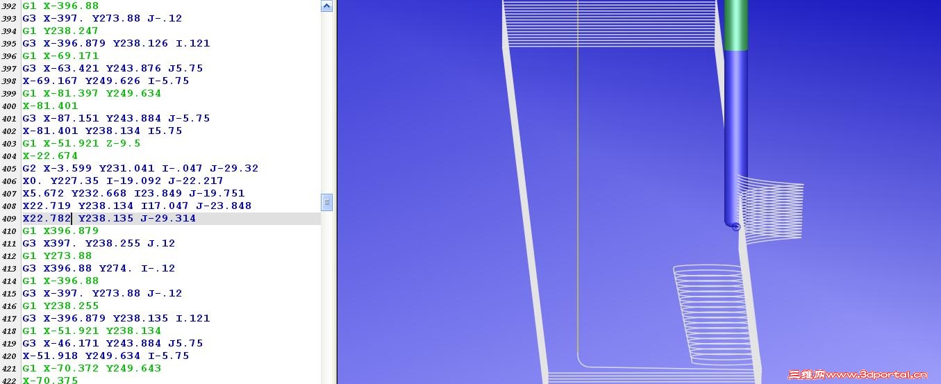

黄色程序段严重过切,系统是FANCU OI MD
, j# A& q, O1 G# J* m# R& E _[Y88T~{Q{ZGK{Q72YD@I`S.jpg 1 g; G: {. j! y. w- Z

 楼主| 发表于 2014-4-30 22:14:41 | 显示全部楼层 来自: 中国辽宁铁岭
wskuumqj 发表于 2014-4-30 20:58 static/image/common/back.gif9 y& P2 p& T5 l7 d# O/ _1 b
没看懂!……哪里过切了!
: Q' L6 S  D, f! M刀路计算好像没有出错!……
8 \3 `4 Q3 ]2 I3 u4 ]CIMCOEdit和熊族模拟都没有问题,但是上机床加工就是过切的!

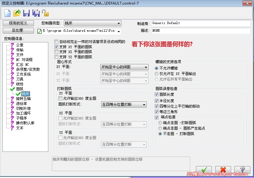

发表于 2014-5-1 10:59:31 来自手机 | 显示全部楼层 来自: 中国河南
机床设置,控制器,圆弧设置,圆弧检查全打勾,端点上面~
 楼主| 发表于 2014-5-1 15:23:09 | 显示全部楼层 来自: 中国辽宁铁岭
开hua结果 发表于 2014-5-1 10:59 static/image/common/back.gif, v1 w: V! X0 L0 e6 o& N  l0 p
$ K9 _4 F$ i8 ^) G' I; P过切程序用的是MILL DEFAULT MM,后处理用的是MPFAN,都是软件自带的,以前也没有出现过这种情况,50R0.8的刀头都干废了!

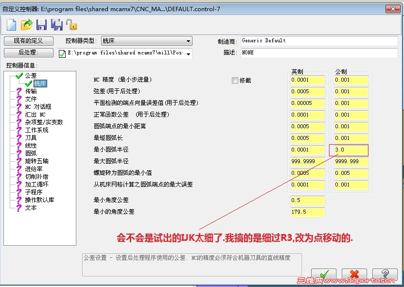

发表于 2014-5-3 16:34:00 | 显示全部楼层 来自: 中国广东东莞
本帖最后由 呵呵仙 于 2014-5-3 16:47 编辑 $ w2 O/ x+ s3 S7 x% X7 K
# Q) Y, p7 w6 r$ L6 ` 1.jpg 3 m) d7 N0 ]  v& x6 i

我的问题应该是控制器的设置和机床设置相互之间不匹配造成的,以前都是使用默认的,用了好些年都没出过事,这次突然就撞刀了!程序换到别的机床或许还没事呢!
发表于 2014-5-3 19:29:49 | 显示全部楼层 来自: 中国广东东莞
xinlj0601 发表于 2014-5-3 19:28 static/image/common/back.gif& A4 L5 i4 b8 Z( J3 t  s' u
我的问题应该是控制器的设置和机床设置相互之间不匹配造成的,以前都是使用默认的,用了好些年都没出过事 ...
* m& G2 _9 ?0 w4 z- r2 E6 n, u' p难说,你用X几的?
发表于 2014-5-3 19:38:10 | 显示全部楼层 来自: 中国广东东莞
& o7 n  h1 m/ u8 x9 }8 b我的问题应该是控制器的设置和机床设置相互之间不匹配造成的,以前都是使用默认的,用了好些年都没出过事 ...
7 t! F. L7 |9 e2 a- l
以前,我记得用X5,还是X6的用高速挖糟时,在查时间时,有时会提示圆弧什么的提示.这个刀路100%有问题的.你一定要找出来,重搞过,算过.直到没提示为止.否则过切是没话说的.
