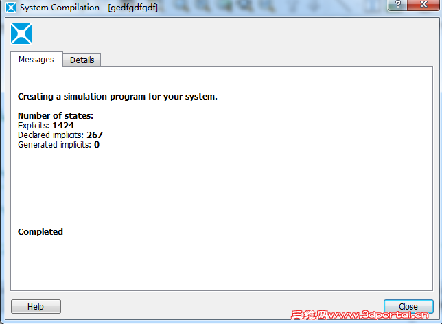

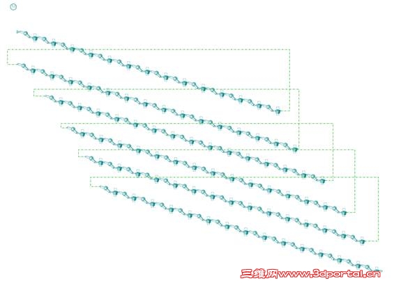

AMESim更新至R13版本,该版本新增了3D多体库(3D Mechinaical),为空间多自由度机构提供了新的解决方法,也可以减少繁琐的多体联合仿真设置。这里我用一个多自由度模型进行下仿真,建模图形如图所示,用了N个球铰模型,共1424个自由度,且其中包含了267隐式变量,结果AMEIM可以顺利完成求解,且精度没有问题。在系统建模软件方面基本上是平面2D建模为主,其中simulationX以拥有多体建模库而比较出名,但amesim的此次R13版本也加入了多体库,算是一大亮点。并且在求解器方面,我曾经用simulationx建过一个多自由度多体模型,求解时报错,经咨询其工程师后得知,simulationx的求解器只能求解300个以下自由度的模型。对于超过300个自由度的模型是无法求解的。而用amesim求解器求解多体1424自由度超级模型非常稳定。" X# @# ?+ d# C: q1 F' {- c, v
    CAE类软件建模、参数设置大同小异,主要差别在求解器上面,可以看出amesim相对于simulation在求解器方面更加出色与稳定。
