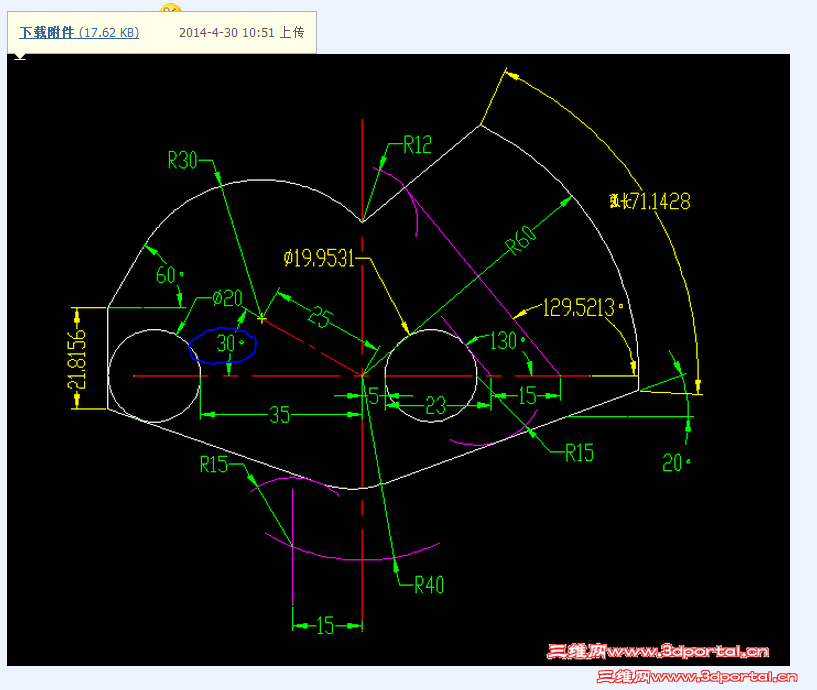

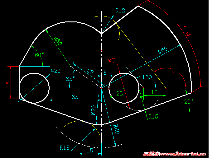

[练习题] 一道基础练习题
发表于 2014-4-30 09:24:10 | 显示全部楼层 |阅读模式 来自: 中国江西南昌
( v$ G" u" z6 P3 n$ `% h
参与人数 1三维币 +10 收起 理由
2005llnn + 10 提供作图练习
发表于 2014-4-30 10:03:43 | 显示全部楼层 来自: 中国安徽淮南
能问下李,里面的abcd是啥吗

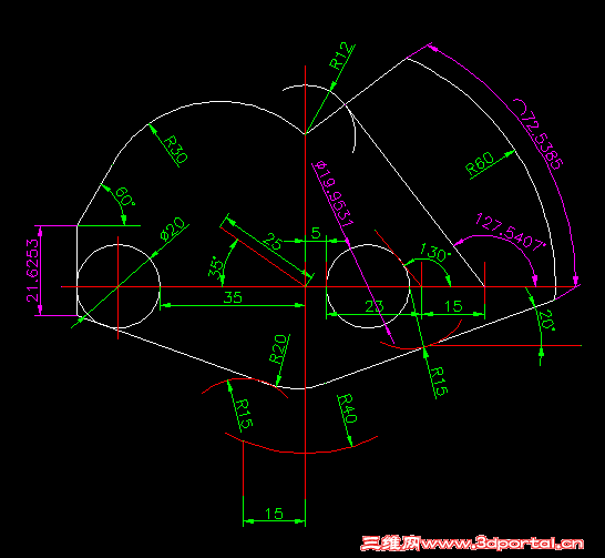

发表于 2014-4-30 10:51:53 | 显示全部楼层 来自: 中国陕西西安
大师的题,练习一下。2 {5 d1 k3 P0 c/ Z4 C% m' `7 x% g
7 x5 X& P5 t5 v. S0 v2 W# K2 i. D

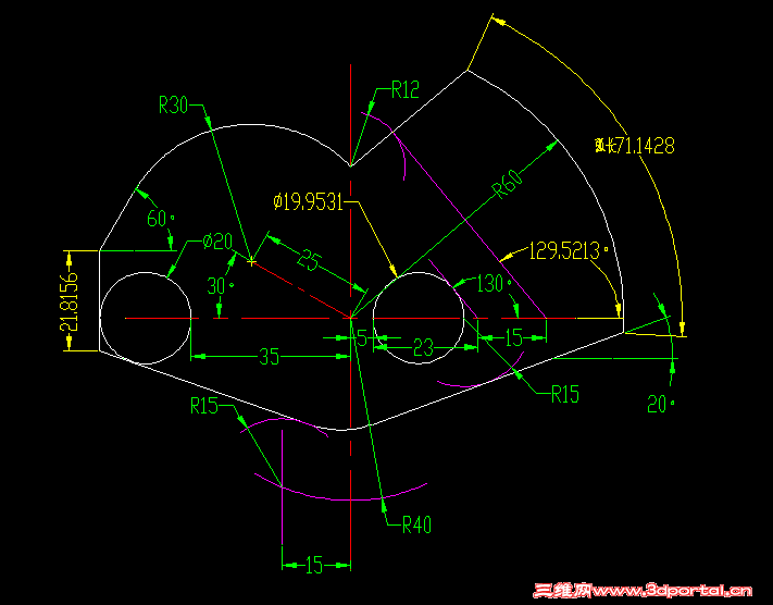

发表于 2015-4-8 13:57:23 | 显示全部楼层 来自: 中国安徽合肥
练习一下,多多指教,怎么和楼上的答案只有一个相同???
% `: ?2 A4 l% g$ U9 v9 X' k: M# ~
2005llnn + 5 鼓励
发表于 2015-4-8 14:45:01 | 显示全部楼层 来自: 中国陕西西安
爱哪无忧 发表于 2015-4-8 13:57 static/image/common/back.gif# p( @! K+ Z5 Z: Z( d* Y. u% ^# g" `
4 G- W  w$ b. G, K% s/ A: Z( l
请看下面图片,我的图中是按30度画的,与原题目不一致
  `8 a- g  a) x  }, @9 A  t+ B6 W1 P4 g
发表于 2015-4-8 18:16:38 | 显示全部楼层 来自: 中国安徽合肥
我爱用acad 发表于 2015-4-8 14:45 static/image/common/back.gif) ]0 y6 T" d9 G( u1 |* L9 d' K. e
, d. U  E, I# _0 t8 i4 x/ }
原来如此!多谢兄弟指教
