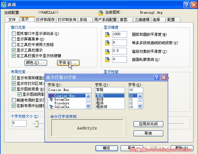

同事电脑上的cad2007,很奇怪,cad底下的文本命令行窗口字体全都旋转了90度,如何调回来?) L6 g% }0 O" B% ^  h7 |& D. l8 T

带@的字体是倒着的。
$ E# e% z: M: T工具→选项→显示→字体,在命令行窗口字体对话框中选择字体。
& r# S& G5 b. l$ B4 s: r* N
8 c( o) U/ R/ h0 {1 S- a 字体.JPG
