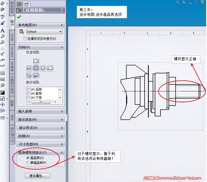

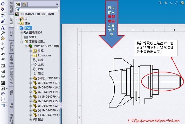

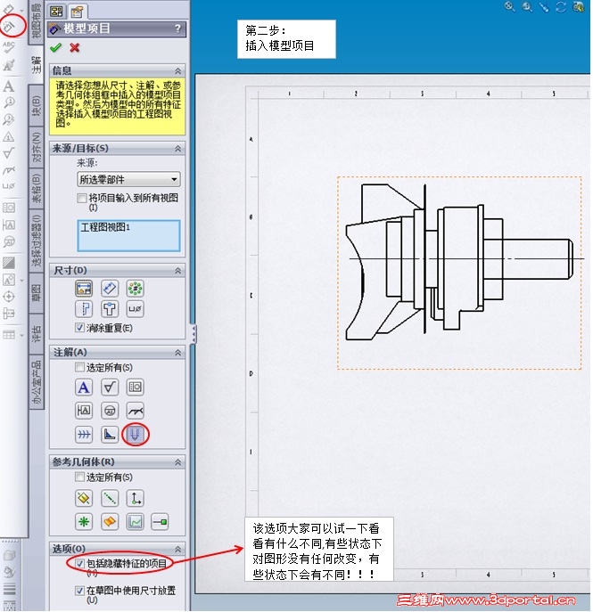

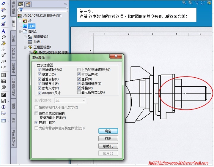

之前碰到类似的问题,就是在工程图中怎么设置都弄不好螺纹显示,最后只能手工画直线添加示意。, Y) C# ?) x; N: z
现通过搜寻各个论坛相关问题并加上自己实际操作,按照如下操作可以完美显示所需要的状态!
5 T0 b% G6 e7 b& Q( |: [ 螺纹显示-第二步-1.jpg
5 p4 Z6 ~5 h2 _) B1 | 螺纹显示-第二步-2.jpg   j$ ?# m7 Z+ q0 j4 z( k
螺纹显示-第三步.jpg / Q/ h! }% O4 r- a
