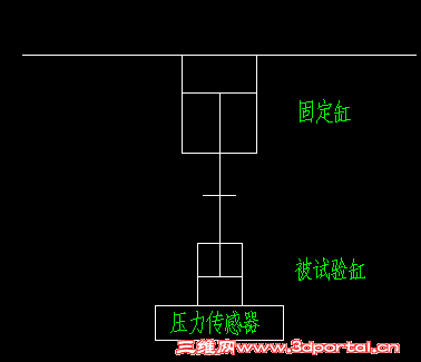

- j4 a% d" \3 L最近想搞个70mpa液压缸的试验台,问问大家有谁接触过的,能否指点指点。% J7 C2 z- L( e5 r( G* N: E
我现在只知道上面有个液压缸,活塞杆伸出位置应该可调(被测的有大大小小长长短短好多种)中间是被实验缸,& F7 T6 S8 y+ G* [
顶上去与上面的液压缸接触后看压力传感器,显示被实验缸的推力。
+ X7 n& N6 _3 x: B$ |+ C我想问问这结构对不对,上面的固定缸是怎么保持不动的,是不是进油后到了需要的位置就停止进油,用液压锁保压。
3 h1 b$ Q' P' P. n: @4 u还请大家指点帮忙!

液压缸试验台国家标准里有规定,难点在于能够提供这么高压力的泵站是个问题,估计你用的是类似千斤顶、破拆工具类油缸吧!液压泵需要采用径向柱塞泵,你可以找一下比利的高压产品,部分产品哈威也有合适元件

( g% o3 M. _9 P) N, T4 L是的,是工程拆装上用的,这个泵只能去买进口的了,国产的估计危险啊。9 n, }# l% y3 W" F7 j$ t+ N) }4 y
请问大师上面那个油缸是怎么调节行程并且能保持不动的?不是机械固定。

可以搞个杠杆装置,用以减小系统压力,降低成本。

我这测试油缸需要测试工作压力,额定压力就是70Mpa,所以杠杆没啥用,谢谢!

流量很小的测试,可以考虑使用增压缸,没必要整个系统都是70MPa吧?

' m9 k3 R# K" @1 N我也不是很清楚,现在我只知道上面的缸需要200T左右的出力,从早到晚一直需要那个推力。) F* F+ y6 @7 N
下面被测试的缸出力在5-100吨左右,工作压力为70Mpa'。(这个肯定需要整体70Mpa的液压站)! c0 Z' l2 A! u6 ~/ y
增压缸没接触过。。还请指点。

3 J, h& X8 N- n9 r( @油缸上内置或外挂磁伸缩式位移传感器来控制油缸的行程

那种用来紧固螺栓的液压机不是很高压力么,低流量高压
