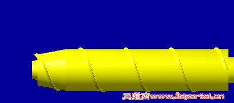

我在学习车铣,前面那个螺旋部分如何编程?望哪位朋友指点迷津.

把螺旋线展开来做就可以啦。车铣的话刀具要垂直Z轴。
