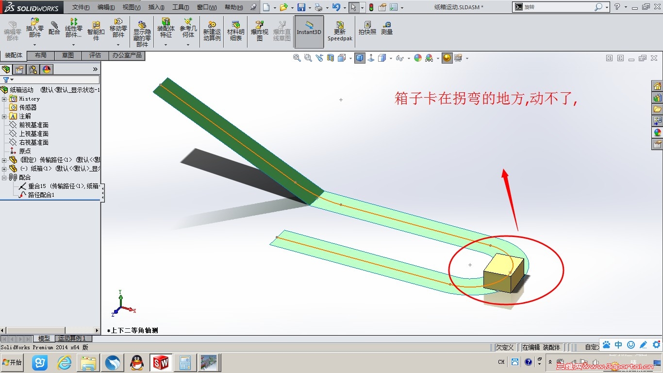

发表于 2014-5-1 22:52:38 | 显示全部楼层 |阅读模式 来自: 中国江苏苏州
本帖最后由 renjiangtao 于 2014-5-2 21:01 编辑 9 K# o# W1 l2 t  u: K
9 k8 l: D3 a# a( {1 F( K: [; A我现在按照标准的视频教程做这个动画,可是拖动黄色纸箱的时候,只能拖动到拐弯的地方,就拖不动了,怎么拖都不动了,卡死的那个地方了.不知道到底是什么原因,已经搞了3个晚上了,我都快奔溃了.都没有高手指点我.我用的2014版.求高手指点迷津,我定会涌泉相报.

. Y% H* \- M! W% Y请上传源文件。
! ^( `0 [. f9 r5 N8 T1 |我也不知道咋回事,用手拖动,跑到拐弯那,就不动了,卡住了.

* Z+ @% `6 ?& `7 T
我已经上传,请帮忙看看,谢谢你啦,现在是手动拖动,它就卡住不动了.我QQ330220617,希望你能指点,非常感谢.

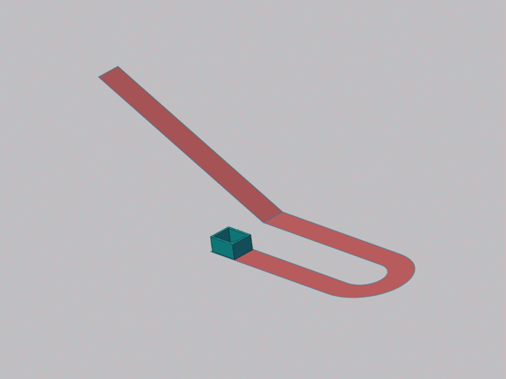

发表于 2014-5-2 22:15:56 | 显示全部楼层 来自: 中国吉林长春
先不去管拖动,到运动算例打开solidworksmotion,添加路径马达后再看看动不动。

1 @$ ^7 ^- |# N# k: ?2 p先不去管拖动,到运动算例打开solidworksmotion,添加路径马达后再看看动不动。
' }2 M/ v; F8 F" j% H4 Y
我换了一种配合,做好了,嘻嘻,谢谢你啦.对了,师傅,你的这个gif图片用什么软件搞的,可以教我吗

# ~" b; A4 b; U' Z7 _
ulead gif animator
