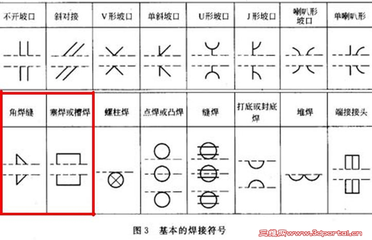

看到一个帖子上有个这个图,谁知道这是什么意思

电焊焊接符号。前者是角焊缝(一般用于T字形钢板链接),后者是塞焊缝或槽焊缝(焊前要在其中一块焊件上切槽或孔,再在槽、孔内焊接。一般用于两块板碟在一起焊接)。旗帜表示现场(装配)焊接,圆圈表示周焊,即小的焊件四周都要焊接满。具体参考GB324-88或ISO2553-84.

第一张图为角焊,旗子表示为现在焊接;第二张图片是塞焊焊接,非角焊.塞焊是要在一工件上钻孔处理的.

左边的标注表示环形角焊缝,现场焊接。右边的标注表示塞焊或槽焊。见下图规定:

焊接符号,楼主可以看看相关标准:GB/T 324-2008 焊缝符号表示法

第一个上面的黑旗,是装配现场焊。
