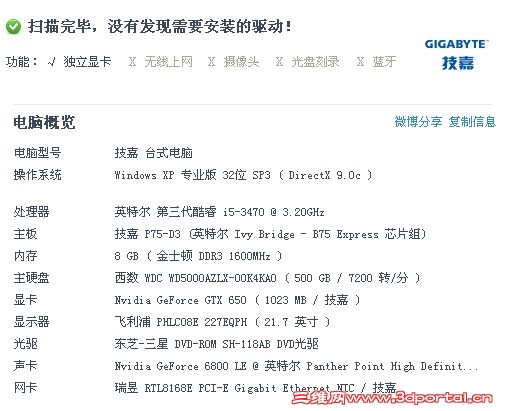

[求助] GTX650的显卡用查看截面很卡,请大家帮忙看看原因
发表于 2014-5-2 12:39:40 | 显示全部楼层 |阅读模式 来自: 中国天津
整体配置如下:
8 E5 L8 j* B2 o7 k8 O% G' L" E在用NX查看截面(编辑工作截面)功能的时候根本就动不了,驱动是官网下载的最新版本(其实只找到这么一个版本、)这是啥情况,请大家帮忙分析一下. J  v9 `/ l% Q0 D, \
 楼主| 发表于 2014-5-2 12:43:49 | 显示全部楼层 来自: 中国天津
奇怪的问题是老的电脑显卡是GT210反而不卡
发表于 2014-5-2 14:32:50 | 显示全部楼层 来自: 中国山东济南
其实在不大的文件上,NX对显卡要求不很高,即便使用3470自带的核显也没啥问题。GTX650是游戏卡,可能和驱动有关吧

发表于 2014-5-2 23:56:30 | 显示全部楼层 来自: 中国天津
驱动的问题,换一个版本的驱动。或者把当前驱动卸载装一个低版本的驱动。我个人感觉游戏显卡amd的运行UG好一点。如果要求高的话买一个工作站显卡,入门级的工作站显卡也就一千元左右。

8G的内存怎么用32位XP系统

 楼主| 发表于 2014-5-9 17:59:11 | 显示全部楼层 来自: 中国天津
有的软件不支持WIN7所有只能XP了。显卡驱动在官网里只有一个版本,低版本上哪弄去?

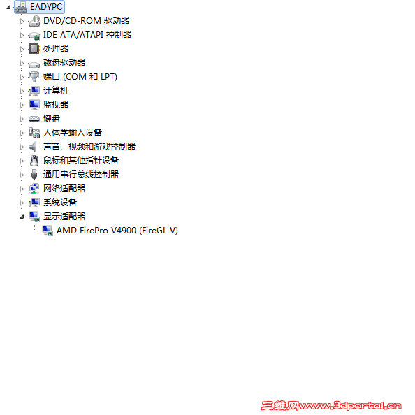

经测试同样1100元的显卡,专业显卡在绘图方面比游戏显卡强太多了。
