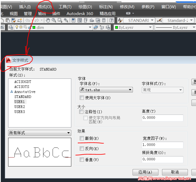

在装配图上写汉字,全是倒下的,怎么修改?急!4 g; Z& Y# U: w5 @
发表于 2014-5-2 18:04:19 | 显示全部楼层 来自: 中国陕西西安
注意选项。3 }( ~- ]4 O( ~, v* V7 T0 o3 Y5 ^

连个图都舍不得发0 D, H, F8 z2 G2 i( |$ c! e/ o
看看是不是用了带@的字体
2005llnn + 3 技术讨论

看看是不是用了带@的字体
* o! p( w* A* m6 r, T2 u
jiushi 就是用了@字体。仿宋@
