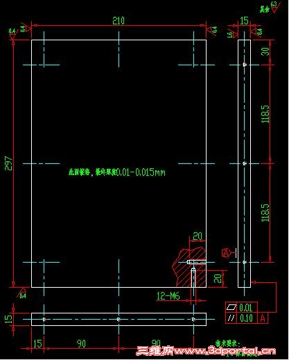

需要设计一种模具,因为精度较高,我的方案是平磨后抛光。很遗憾,我没见过平板抛光的工艺,另外对抛光的精度不甚了解,所以请各位前辈们帮忙看看。

平板是什么材料?
; a5 Z5 X$ C; p6 g- ~; B6 f& D/ M2 o通常情况下,材料硬度较高,采用镜面抛光是可以达到你的技术要求的。

请教2楼:拟采用45钢,不热处理,是否可行?如果要求硬度,采用20钢,渗碳淬火HRC50-55深1-3mm,镀铬,镜面抛光,是否是较为经济的方案?

, N9 F2 |5 x0 b要达到要求的表面粗糙度用45钢不经处理不行,精磨后表面粗糙度达到Ra04没有问题,不必抛光,抛光只能提高表面光亮度,不能提高精度和降低表面粗糙度。研磨可提高精度和降低表面粗糙度。

A4大厚15,精度稍好的平面磨床可以满足平面度0.01-0.015的要求。材料、热处理要看使用要求而定。
9 K6 z  y' L  |" v: L/ _. }8 X如果表面Ra不能满足,可以抛光——注意不能抛得太重(影响平面度),也可以研磨。

, X+ n& b, J2 `& k" g怎么基准面的粗造度是1.6,而测量面是0.4?
/ r* G& @4 Z0 }* f" W$ k" o6 k6 \  M# n) D
平行度要求不高,粗造度是0.4,精磨都可以达到。

“怎么基准面的粗造度是1.6,而测量面是0.4?”这是基于实际使用要求和加工成本考虑。基准面A只是起加工定位作用,在实际使用中也是放着桌面上的,光洁度不用太高。

( \9 e+ {  \) M" @0 X- N, A# @该模具与化学溶液接触,会经常手搬。该平板的四面,用4块精磨至Ra0.4平板贴合,每侧用3个M6的螺钉压紧。这样组装后就是一个容器,中间是化学溶液。四边不能用密封胶,所以采用的精磨或研磨表面贴合的方案,原来没有用过这样的方案,有点担心密封性。另外根据使用环境及特点,准备用45钢制造,整体镀铬处理,有平面度要求的表面精磨。

在平板上研磨加工

+ T" z% n" i) p0 Q3 ]- i! ?, Z$ \如果采用平面接触密封,再高的表面质量和平面度精度,都难以保证不漏。

* g: i5 b( W, K1 t) \有过这样的担心。因为担心密封胶会影响化学溶液的性状,所以才设计的这种方案。通过与大家的讨论,我现在心里有数了。非常感谢

平面度的要求有点高,要研磨或刮研,另外密封的问题能不能加工一个环形槽,然后用O型胶条密封。

$ ^+ L9 t" f3 m3 ]% r单纯作容器是没必要做镜面抛光的,那样成本太高。还有,如你所说用几块板拼起来用螺丝锁的话泄漏可能性较大,还不如用焊接的方式。具体得看实际情况了!
