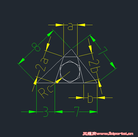

小练习--这个图如何画?
; m; T, G/ B7 |) L求a、b、c各是多少?# ]& M( F* b0 _# b: U( j* I8 R8 R% M/ `

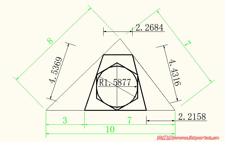

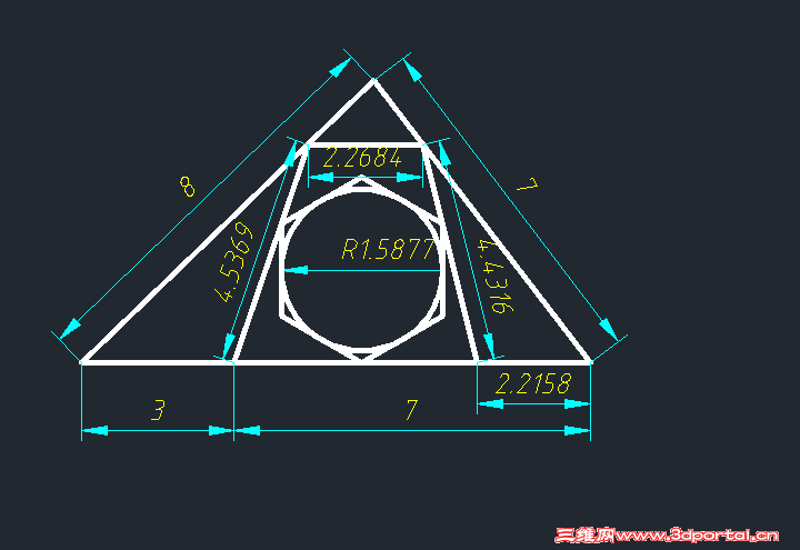

本帖最后由 安逸亦如风 于 2014-5-2 22:24 编辑 ! C7 _1 |2 {* F2 J% W
4 _& b! x) s8 w7 v/ n1 V3 h
QQ图片20140502222315.jpg 厉害  顶一下

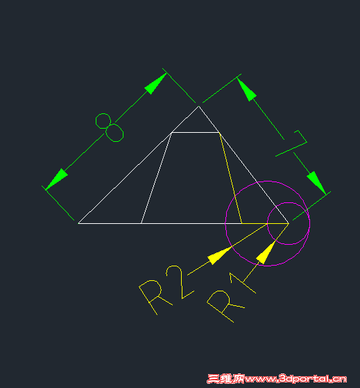

本帖最后由 oxm44 于 2014-5-2 23:26 编辑 5 Y9 D, d6 Q3 O0 g5 `
/ T: K/ A" V* ?: G缩放

 楼主| 发表于 2014-5-2 22:52:24 | 显示全部楼层 来自: 中国陕西西安
oxm44 发表于 2014-5-2 22:49 static/image/common/back.gif
" e0 E4 S6 s  ]( I" q缩放
+ v5 r! w4 g/ h2 N0 |* A) ]大师,内部是个内接六边形,请再画一下吧。

发表于 2014-5-2 23:29:04 | 显示全部楼层 来自: 中国江西南昌
我爱用acad 发表于 2014-5-2 22:52 static/image/common/back.gif
& ?. `) t5 Z3 G+ j6 d大师,内部是个内接六边形,请再画一下吧。
4 p6 V* G# r: b% o# B0 f
哈哈.草率了,谢谢。

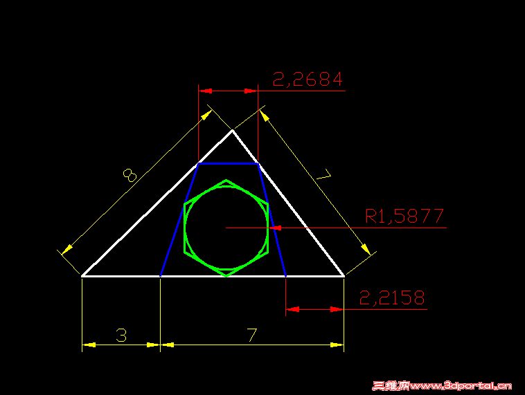

发表于 2014-5-4 10:42:02 | 显示全部楼层 来自: 中国江苏苏州

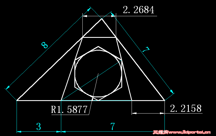

小练习,练习下。

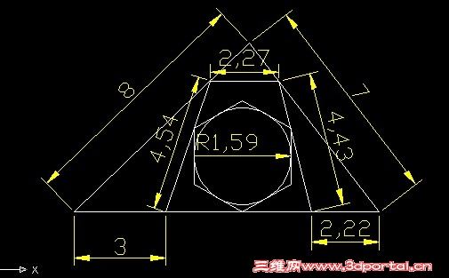

发表于 2014-5-4 20:34:53 | 显示全部楼层 来自: 中国北京
看到这样的题目我的脸由红到白····  还查了一些资料 死硬才做出来···

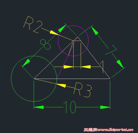

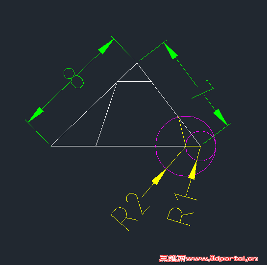

画法:
0 U8 m: }" B! G6 Y1、画出三角形及内部线。
' l. _. j4 m5 a1 _. k; N1 }: T' k" D 捕获-20140505-1.PNG
) }% Q% o: {% \+ w: z( Z
2 \. v1 k* K- `4 h5 n2、参照缩放。* _( U$ Z( h; U: D( H7 x
捕获-20140505-2.PNG & ~; ]9 g5 o" S3 e+ O
2 H/ N, x1 s+ m

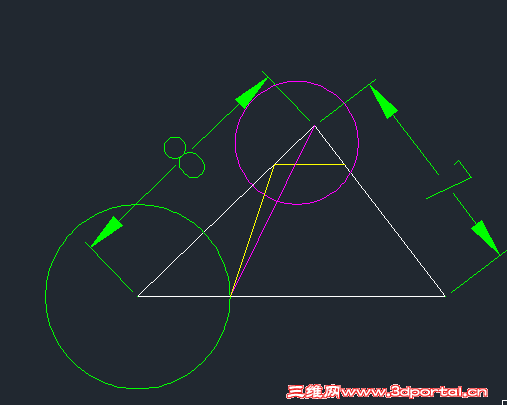

3、画右下二线。
: b) s( @  r# a. H: R2 ~. z6 q6 E/ F% u& P; x: }
4、参照缩放。
$ v, ~  I  g- W7 x3 _6 e- a0 e+ A/ O7 j9 G

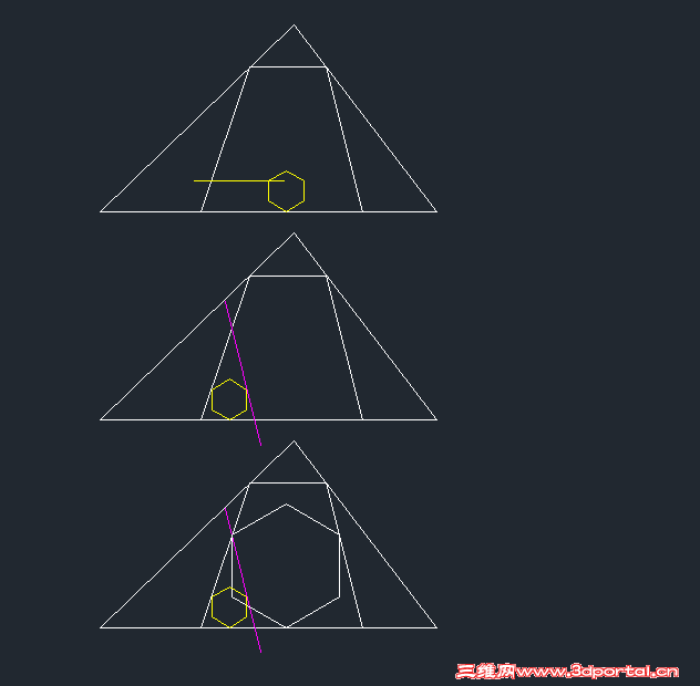

5、画内接六边形并参照缩放。% L$ ^) i% P3 H5 x
0 c( S3 d& V9 j- i) ~- p- V! J+ W" n% Y4 h3 J
6、再画六边形内切圆,整理图形,标注尺寸。: A+ }2 G( i+ \9 T( x/ Q) s! t
